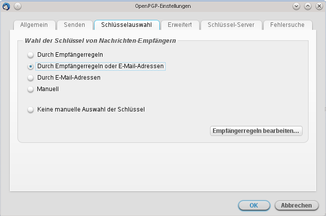

    habe heute einem meiner GMX-Konten eine Verschlüsselung gegönnt. Das verschlüsselte Senden klappt so, wie es sein soll.
    Leider muss ich aber über dieses Konto an einige Empfänger weiterhin unverschlüsselt senden!
    Ich finde zu meinem Bedauern nicht die Einstellung, wo bei jedem Sendevorgang zwingend abgefragt wird, ob verschlüsselt gesendet werden soll oder nicht.
    Kann mir da jemand auf die Sprünge helfen?

    Hallo Susanne,
    so sieht die Einstellung derzeit bei mir aus:
    Müsste ich also an dieser Stelle auf Manuell ändern?

    Hallo Feuerdrache,
    jetzt bin ich mir nicht mir sicher, ob ich Dich richtig verstanden habe. Da habe ich wohl etwas zuviel interpretiert.
    Zitat von "Feuerdrache"
    ... die Einstellung, wo bei jedem Sendevorgang zwingend abgefragt
    Eine explizite Abfrage erfolgt dadurch nicht. Aber gemäß der von Dir festgelegten Regeln wird an bestimmte Empfänger automatisch verschlüsselt gesendet, an andere nicht. Es sei denn Du klickst es im Verfassen-Fenster bewusst wieder an.
    Das sollte das Problem, dass Du an einige Empfänger unverschlüsselt senden möchtest, per Automatismus lösen. Aber eine zusätzliche Abfrage erscheint nicht.
    Ich verwende die gleiche Einstellung wie Du, habe aber keine Regel hinterlegt sondern wähle im Verfassen-Fenster jedesmal aus, ob verschlüsselt gesendet werden soll oder nicht. Der richtige Schlüssel wird dann über die E-Mail-Adresse bestimmt.
