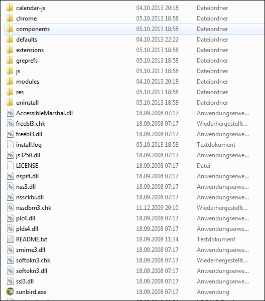

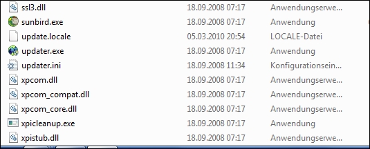

  • masanella
    16
    5. Okt. 2013
    • 6. Oktober 2013 um 18:06
    meinst Du unter: Programme/Mozilla Sunbird.
    ich habe Dir mal 2 Screenshots vom gesamten Ordner eingestellt.Du siehst oben die 10 "neuen" Ordner vom Sunbird 1.0.
    (im 2ten Screenshot).Der Rest ist noch vom 0.9.
    Hermann

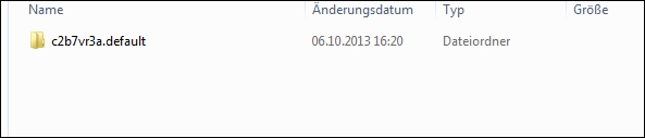

  • masanella
    16
    5. Okt. 2013
    • 6. Oktober 2013 um 18:34
    Hier der Ordner.
      • 18,63 kB
      • 593 × 127
    282
    7.572
    • 6. Oktober 2013 um 18:46
    Hast Du eigentlich den Beitrag #2 gelesen??
    Es ist wichtig was im Unterordner " calendar-data " steht.

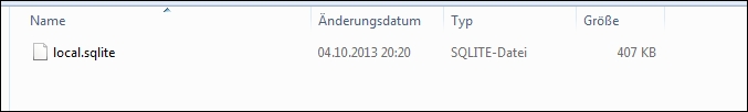

  • masanella
    16
    5. Okt. 2013
    • 6. Oktober 2013 um 20:45
    Sorry, bin kein PC Freak.
      • 22,55 kB
      • 677 × 102
    282
    7.572
    • 7. Oktober 2013 um 13:20
    Hallo masanella,
    das sieht nach Datenverlust aus.
    Es sollte mindestens noch ein Ordner Backup vorhanden sein.
    Ich würde vorschlagen erst einmal den komplette Profilordner zu sichern, also der Ordner der Sunbird heißt.
    Aber Vorsicht, es gibt einen Programm- und einen Profilordner der so heißt.
    Dann Sunbird über die Systemsteuerung deinstallieren, nach der Deinstallation nach schauen ob es noch einen Programmordner Sunbird gibt, wenn ja diesen Ordner löschen.
    Jetzt Sunbird 0.9 installieren, wenn Du Glück hast kannst Du Deine Termine sehen, wenn nicht, dann ist die Datenbank vielleicht defekt.
    Jetzt kannst Du noch Sunbird 1.0b3pre DE versuchen zu installieren.
    Viel Glück
    EDV Oldi
