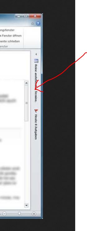

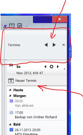

    ich habe 2 Fragen:
    1:kann man das Feld Termine und die Trennlinie entfernen(CSS Code)
    2: Gibt es eine Möglichkeit(CSS Code oder Addon) den Kalender so wie auf dem Bild darzustellen
    Im voraus vielen Dank für Eure Mühe :help:

    • 25. November 2013 um 13:31
    Hallo ritchi3000,
    so teste bitte einmal diesen Code:
    /* Trennstrich */
    #agenda-listbox {
        border:none!important;
    /* Sidebar */
    #today-pane-panel > sidebarheader {
        display:none!important

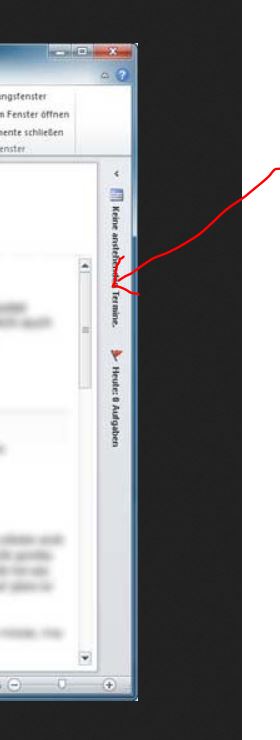

  • ritchi3000
    51
    12. Mrz. 2012
    • 25. November 2013 um 17:39

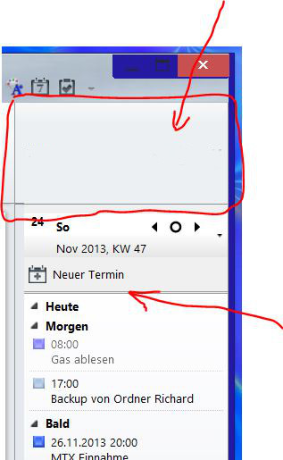

    Hallo, vielen Dank hat super funktioniert
    Gibt es die Möglichkeit das obere Teil der Sidebar zu lassen und nur den Schriftzug Termine mit den Pfeilen nach links und rechts und das Kreuz zum schließen zu entfernen weil bei dem genannten Code die Sidebar ganz nach oben rutscht.
    viele schöne Grüße :flehan:

    281
    7.582
    • 25. November 2013 um 17:49
    Bitte testen
    /* Trennstrich */
    #agenda-listbox {
    /* Sidebar Tagesplan */
    #today-pane-header,
    #today-pane-panel > sidebarheader > modehbox,
    #today-closer {
    display: none !important;

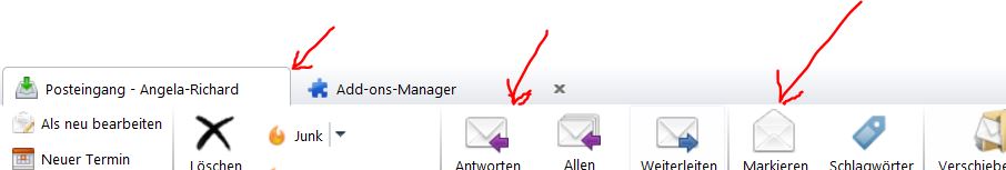

  • ritchi3000
    51
    12. Mrz. 2012
    • 26. November 2013 um 17:24
    Hallo edvoldi,
    funktioniert super genau wie ich es möchte. Vielen,vielen Dank. :flehan:

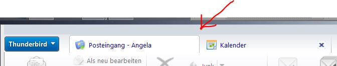

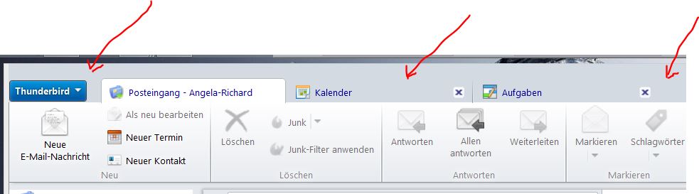

    Ich habe noch eine letzte Frage. Ich benutze ein Theme aber mir gefällt der obere Teil(das Mülleimergrau) nicht gibt es hierfür auch einen Code.
    Ich habe schon ein paar Tips probiert die funktionieren nicht.
    Und zwar diese Leiste
    Das Fenster ist bei mir so breit weil ich das Addon "OutlookAlike" benutze welches die Ribbon Oberfläche kopiert.
    Der Autor will in Zukunft das Addon noch verbessern.
    Viele Grüße und nochmal herzlichen dank

    • 26. November 2013 um 17:34
    Meinst Du so etwas? musst nur noch die Farbe ändern
    http://tomheller.de/theholycymbal/html-farben.html
    #tabs-toolbar {
      background-color: red !important;

  • ritchi3000
    51
    12. Mrz. 2012
    • 26. November 2013 um 17:56
    Hallo die Antwort geht aber schnell.
    Jetzt bleibt nur noch ein kleines Stück übrig.
    Grüße
      • 20,32 kB
      • 672 × 132
    281
    7.582
    • 26. November 2013 um 18:11
    Bitte testen:
    #tabs-toolbar,
    #titlebar-content {
    EDV Oldi

  • ritchi3000
    51
    12. Mrz. 2012
    • 26. November 2013 um 19:30
    Hallo edvoldi,
    jetzt ist alles super es sieht für mich perfekt aus.
    vielen,vielen Dank für Deine Mühe und Geduld :zustimm:

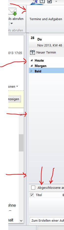

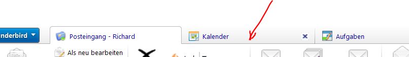

    Hallo, obwohl das Thema schon als erledigt gilt muss ich mich nochmal melden.
    Mir ist noch was aufgefallen was mich stört gibt es dafür auch noch einen Code.
    Kann man diese Trennlinien entfernen.
    1.Die senkrechte die von oben nach unten geht und Lightning vom dem Mailfenster trennt.
    2.Die doppelte Horzontale die unten das Aufgabenfenster zum Terminfenster trennt
    viele Grüße aus dem Rheinland

    281
    7.582
    • 29. November 2013 um 12:15
    Ergänze bitte diesen Code.
    /* Trennstrich */
        #agenda-listbox {
    mit " #today-pane-splitter " beachte bitte das Komma hinter " #agenda-listbox "
    #agenda-listbox,
    #today-pane-splitter {
    Alle anderen wird man ( ich ) wohl nicht entfernen können.

  • ritchi3000
    51
    12. Mrz. 2012
    • 2. Dezember 2013 um 19:30
    Hallo edvoldi,
    ich kam erst jetzt dazu. Der Code funkioniert aber schade das es für die senkrechte Trennlinie keinen Code gibt.
    Mir ist noch aufgefallen das über der Hauptsymbolleiste bei mir keine Trennlinie ist gibt es noch einen Code um dort eine Trennlinie einzufügen.
    Das ist wirklich meine letzte Frage zu diesem Thema
    viele Grüße und Danke

  • ritchi3000
    51
    12. Mrz. 2012
    • 10. Dezember 2013 um 16:25
    Hallo, ich melde mich nochmal.
    Ich habe es jetzt selber geschafft dort eine Trennlinie einzufügen und zwar mit diesem Code.
    toolbox {
      border-bottom: 1px solid gray!important;
    für die Leute die vielleicht auch Interesse daran haben.
