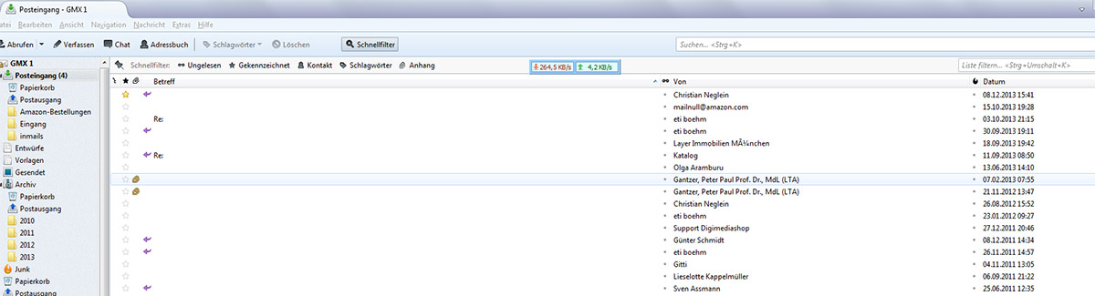

    heute überraschte mich TB mit folgender Ansicht (s. Screenshot)
    Was ist da nun wieder los und wie komme ich zur gewohnten Ansicht?
    Habe am Datum die Reihenfolge verändert (klick auf die Leiste oben in der Spalte Datum) und siehe da, ich habe wieder die normale Ansicht. Nur wüßte ich gerne, was da los war.

    da war wohl der Index durcheinander geraten. Denkst du daran, in regelmäßigen Abständen die Mailboxen zu warten?
    Also per Rechtsklick>Eigenschaften>Index wiederherstellen (bzw. Reparieren) auf den betroffenen Ordner
    FAQ:Korrupte Indexdateien
    und Rechtsklick>Komprimieren Ordner werden immer größer - Ordner komprimieren
    Am Besten, nachdem du eine Kopie des Profils als Backup gemacht hast, dann kann auch nichts schief gehen ;)
    =>Profil [der Ordner mit den 8_wilden_Buchstaben.default, wobei auch default sonstwie heißen kann, z.B. ghw63k9g.test oder ghw63k9g.MeineMails...
    siehe=> Thunderbird-Menü Hilfe>Information zur Fehlerbehebung>Profilordner>Beinhaltenden Ordner anzeigen und Dateien im Profil kurz erklärt]
