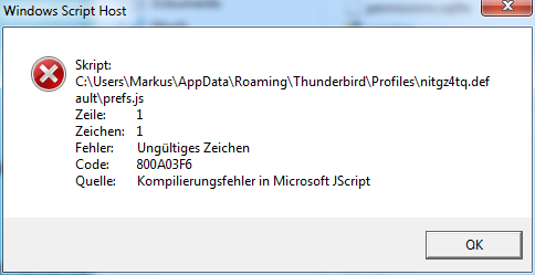

    Noch ein Nachtrag: folgende Fehlermeldung erhalte ich, wenn ich den pref-Ordner in Profilen mit Doppelklick öffne:
      • 29,71 kB
      • 484 × 249
    Einmal editiert, zuletzt von rum (20. Dezember 2013 um 17:48) aus folgendem Grund: Überflüssiges Fullqoute entfernt

    mit Doppelklick führst du das Script aus, das war hiermit
    Zitat von "[b
    mrb[/b]"]Öffne sie mit Wordpad.
    nicht gemeint. Du kannst mit Rechtsklick>Bearbeiten oder Öffnen mit Editor (z.B. Wordpad) die Datei ansehen.

    Die Meldung, die ich als screenshot gezeigt habe, erscheint wenn ich den Pref-Ordner mit Doppelklick öffne. Kann jemand hier zu was sagen?
    Gruß Markus
    ich schrieb doch
    Win versucht also das Script zu starten und das geht nicht, daher die Fehlermeldung.
    Es gibt dort keinen "Pref-Ordner". Höchstens die Datei.
    Du kannst sie nur mit Doppelklick öffnen, wenn du das in den Dateitypen so festgelegt hast.
