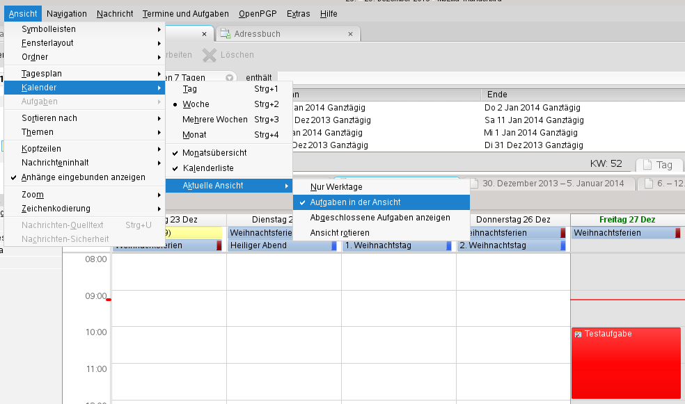

    • 27. Dezember 2013 um 09:30
    Hallo Anemone,
    zusätzlich kannst Du Dir die Aufgabe auch im Kalender anzeigen lassen. Hier ein Bildschirmausdruck, der Dir das anzeigt (Menü-Baum):
