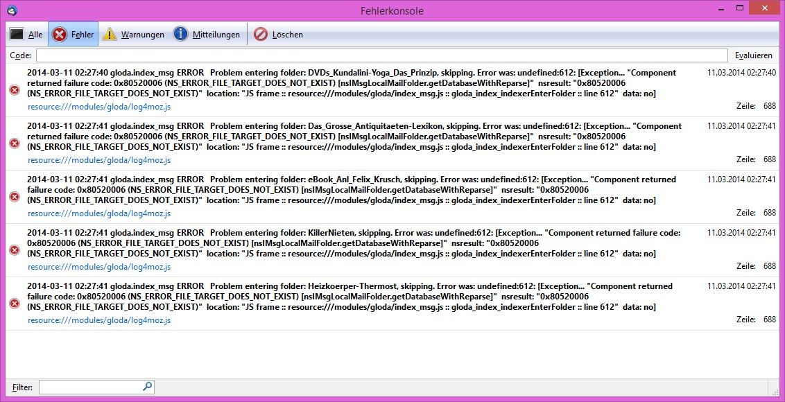

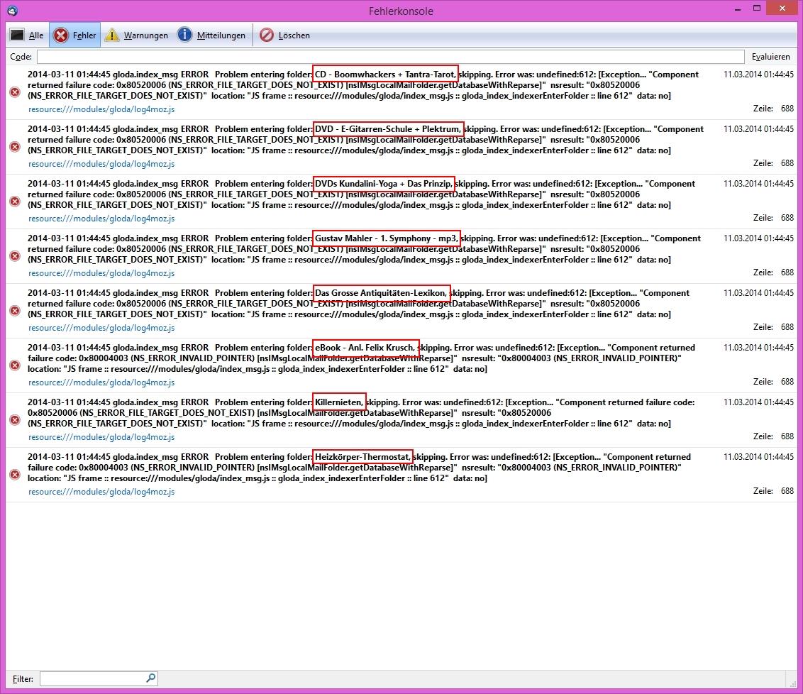

    also ich habe nur die Namen verändert, alles "komische" raus genommen und möglichst kurz gehalten. Vor allem Leerzeichen, zusätzliche Punkte, Bindestriche, Schrägstriche.
    Über die Fehlerkonsole hat sich gezeigt, dass noch nicht alle Ordner repariert waren. Von 2011 war noch was übrig, weil es vorher nicht aufgefallen war:
    Das nehme ich jetzt mal zum Anlass, das mit den Namen zu testen:
    Alle Dateinamen ließen sich problemlos auf einfacherere Namen ändern, auch längere. Aber ohne Leerzeichen, ohne "+", ohne Punkte (alles was nach einem Punkt kommt, wird als Dateiendung angesehen, logisch...), dafür eher Unterstriche. "Killernieten"...? Keine Ahnung, was da nicht passt? Habe ich einfach "KillerNieten" draus gemacht.
    Beim letzten Eintrag "Heizkörper-Thermostat" ließ sich der Name erst ändern, als er nicht länger als 20 Zeichen war in: "Heizkoerper-Thermost"
    Vorher immer Fehlermeldung: "Dateiname zu lang!"
    Einiges ist 'repariert', aber noch nicht alles:
    Ich probier mal noch ein bisschen rum...
    Andererseits, wie schon gesagt, sind die Pfade/Pfadlängen jetzt nicht anders als vorher. Glaube nicht, dass es daran lag.
    Ich tippe auf "falsche" Zeichen in den Namen, auch so was wie "Um-Schreibungen" für "ä", "ü" usw. im deutschen Outlook für WIN, das ja eigentlich englische Betriebssystem, das ja wohl "intern" auch englisch abläuft, oder?
    Steck da nicht so tief in der Materie... ;)

    Hallo noch mal!
    Habe noch ein bisschen mit den Namen probiert und damit erstmal alles 'repariert'...
    Mal sehen, ob das so bleibt.
    Ansonsten scheint es das zu sein. Da bin ich ganz froh! ;)

    Im übrigen verstehe ich jetzt auch die Meldungen in deiner Fehlerkonsole:
    sie wurden dadurch verursacht, dass die GLODA (Globale Suche und Nachrichtenindizierung von TB) wegen der zu vielen und/oder ungültiger Zeichen in den Pfaden keinen Zugang zu bestimmten Unterordnern hatte, um sie zu indizieren.
