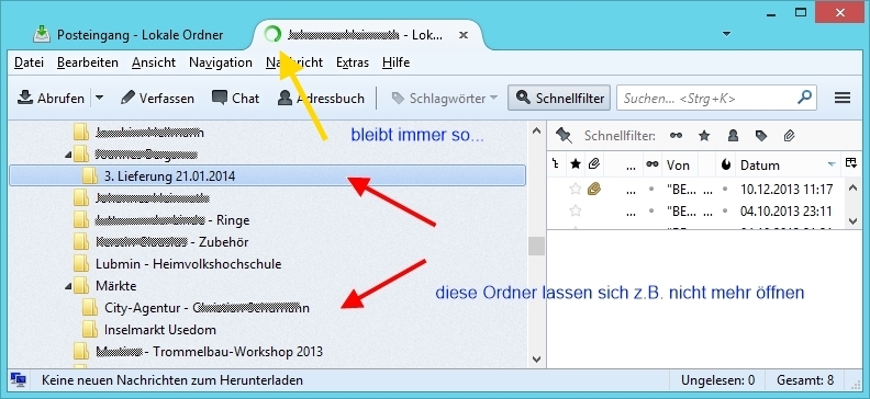

    Habe die Einstellung geändert. Jetzt werden die 18 Ordner, die sich nicht öffnen lassen (es bleiben immer diese 18...?!), nicht mehr sofort als Fehler erkannt. Vorher wurden sie ja bei jedem neuen Öffnen von TB sofort, ohne jede aktive Handlung in TB, als Fehler aufgelistet. In diesen vorherigen Fehlermeldungen, waren die betroffenen Ordner auch zu erkennen.
    Wenn ich nun mit der geänderten Einstellung versuche, die betreffenden Ordner zu öffnen, bekomme ich danach für jeden Versuch eine neue Fehlermeldung in der Fehlerkonsole, wie folgt:

    Und die Struktur im Konten/Ordnerbaum ist vielleicht das hier, oder?

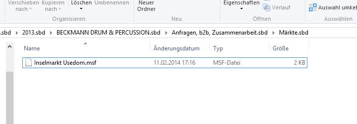

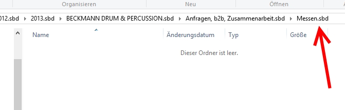

    Profilordner usw. habe ich gefunden. Durch den Import von Outlook befinden sich die fraglichen Unterordner in "Local Folders". Und es zeigt sich dort, dass einfach die gesuchten Unterordner oder/und Dateien fehlen...? Z.B. unter "Märkte.sbd" die von Dir erwähnte Datei "City Agentur-...".

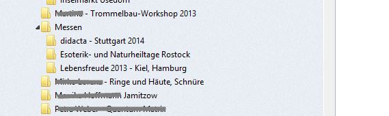

    Aber...! Es gibt auch Ornder im Konten/Ordnerbaum, die sich öffnen lassen, die aber in der Ordnerstruktur im Profil nicht vorhanden sind...?! Der Ordner "Messen.sbd" z.B. enthält keine Einträge. Trotzdem läßt sich der Unter-Ordner "didacta - Stuttgart" im Konten/Ordnerbaum öffnen...?!
    Für mich wäre damit das Problem an sich aber so ersteinmal geklärt. Wäre jetzt die Frage, wie kann ich die fehlenden Ordner evtl. von Outlook noch nachträglich in TB da hin bekommen, wo sie fehlen?
    Natürlich wäre es auch interessant zu wissen, warum sich der "didacta- Stuttgart"-Ordner öffnen läßt, obwohl er gar nicht 'da' ist...?
    Deine screen shots sind leider zu partiell.
    Aus dem, was ich bisher von der Profilstruktur der "Local Folders" gesehen habe, kann ich mir keinen Reim machen bzw. eine Reparatur vorschlagen.
    Ein Verschachteln von Ordnern wie 2012.sbd > 2013.sbd > BECKMANN.......sbd > Anfragen.....sbd > Messen.sbd ist sehr ungewöhnlich.
    Auch dass du den Unterordner "Didacta...." in TB öffnen kannst, obwohl der Ordner "Messen.sbd" im Profil leer ist (das heißt keine Mbox-Datei "Didacta...." enthält), ist mir unverständlich.
    ìch vermute deshalb, dass sich irgend wo in "Local Folders" noch ein anderer Ordner "Messen.sbd" (und darin eine Datei "Didacta...") und eine Datei "Messen" befinden.
    Es wäre notwendig, einen screen shot des gesamten Inhalts des Ordners "Local Folders" zu sehen.

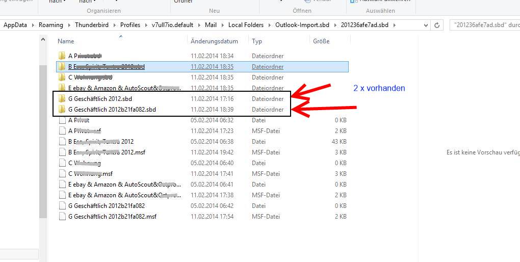

    Hier der importierete Outlook-Ordner, eigentlich okay so.
    Es gibt da im Profil wirklich noch weitere Ordner, die beinhalten die entsprechenden Unterordner und Dateien, die sich nicht öffnen lassen, so dass sich zumindest jetzt schon mal erklärt, warum sich vielleicht Unterordner im Konto/Ordnerbaum finden und öffnen lassen.
    In dem Ordner "G Geschäftlich 2012.sbd" fehlen die Unterordner und Dateien, die sich nicht öffnen lassen.
    In dem Ordner "G Geschäftlich 2012b21fa082.sbd" sind sie vorhanden. Manchmal fehlt allerdings bei den Dateien die *.msf-Datei. Weiß nicht, welche Funktion die hat. Muss vielleicht nicht immer dabei sein...?
    Es ist nicht klar, ob von TB für den Konten/Ordnerbaum nur der Ordner "G Geschäftlich 2012.sbd" benutzt wird oder der andere ("G Geschäftlich 2012b21fa082.sbd") auch zuweilen...?
    Weil sich ja Ordner im Konten/Ordnerbaum finden und öffnen lassen, die in dem "G Geschäftlich 2012.sbd"-Orner nicht vorhanden sind. Aber die sich nicht öffnen lassen, sind eben indiesem Ordner "G Geschäftlich 2012.sbd" auch nicht vorhanden. Also denke ich, manchmal nimmt TB diesen, manchmal den, oder wie...?
    Habe nun versucht, die Ordner und Dateien aus dem anderen Ordner ("G Geschäftlich 2012b21fa082.sbd") in diesen "G Geschäftlich 2012.sbd" zu kopieren. Kommt die Meldung: "Der Dateiname ist für den Zielordner zu lang. Kürzen Sie den bzw. die Dateinamen und wiederholen Sie den Vorgang. Oder verwenden Sie einen anderen Ort mit einem kürzeren Pfad."
    Klingt so, als wäre mein Konten/Ordnerbaum für TB wirklich zu sehr verschachtelt, zu viele Unterebenen/Unterordner. ISt für mich aber gut und wichtig so!
    Warum können die Ordner (mit den langen Namen) nicht kopiert werden, wenn sie doch an anderer Stelle genau so verwendet werden? Liegt das an der Tiefe der Ordnerstruktur und kann das der Fehler sein, dass bestimmte Ordner nicht mehr zur Verfügung stehen, weil sie zu 'tief' sind und zu lange Namen haben?

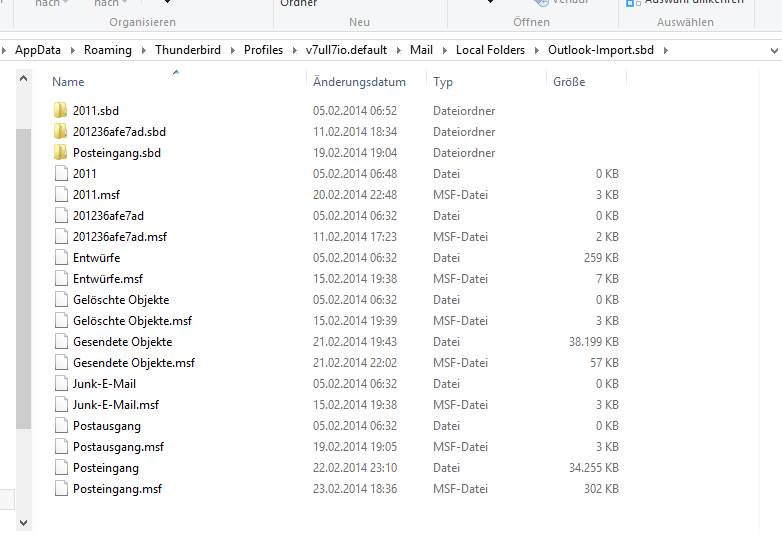

    Auch ich kann keine großen Anomalien in dem Import-Ordner feststellen außer dem Ordner / den Dateien "201236afe7ad.sbd" bzw. "201236afe7ad" und "201236afe7ad.msf", an deren Namen aus unbekanntem Grund die 8 Zeichen "36afe7ad" angefügt wurden. Ich nehme an, der von dir erstellte Ordner hieß ursprünglich "2012".
    Du kannst also bei beendetem TB diese Zeichen "36afe7ad" aus den Namen entfernen und die Datei "36afe7ad.msf" sogar gänzlich löschen.
    Die MSF-Dateien sind Indexdateien, die man gefahrlos löschen kann. Sie sind häufig korrupt, und nach dem Löschen erstellt TB sie beim nächsten Start neu.
    Um das heraus zu finden, dienen deine screen shots.
    Aber in deinen bisherigen screen shots kann ich beispielsweise den Ordner "Messen", der (mit seinen Unterordnern) im Konten/Ordnerbaum angezeigt wird, nicht im Profil finden.
    Du zeigst zwar in einem screen shot den Pfad zum Ordner "Messen.sbd" im Profil, aber der oben im screen shot angezeigte Pfad ist unvollständig, und ich kann den Beginn des Pfades nicht sehen.
    Ich weiß auch nicht, ob sich im Ordner "Local Folders" im Profil außer dem Outlook-Importordner noch andere sbd.-Ordner oder Mbox-Dateien befinden, das ist in keinem der screen shots ersichtlich, weswegen es bislang äußerst schwierig ist, Reparaturvorschläge zu machen.
    Quote
    Wenn im Ordner "G Geschäftlich 2012.sbd" die den Unterordnern entsprechenden .sbd-Ordner bzw. (endungslosen) Mbox-Dateien fehlen, dann würde ich ihn einfach erst mal aus dem Profil irgendwo anders hin verschieben (und gegebenenfalls später löschen).
    Dann den Ordner "G Geschäftlich 2012b21fa082.sbd" und die Datei "G Geschäftlich 2012b21fa082" von den 8 Sonderzeichen "b21fa082" befreien und die Datei "G Geschäftlich 2012b21fa082.msf" einfach löschen.
    Der Ordner sollte dann "G Geschäftlich 2012.sbd" heißen und die zugehörige Mbox-Datei "G Geschäftlich 2012" (ohne Endung).
    Das Fehlen von bestimmten .msf-Dateien sollte kein Problem sein; ich würde sogar alle darin befindlichen .msf-Dateien löschen vor dem Neustart von TB.
    Wenn du jetzt TB startest, werden dann die Unterordner des Ordners "G Geschäftlich 2012" mit ihren Nachrichten angezeigt?
    Wenn nicht, dann brauchen wir auch einen screen shot mit dem Inhalt des Ordners "G Geschäftlich 2012.sbd".
    Quote
    Weil sich ja Ordner im Konten/Ordnerbaum finden und öffnen lassen, die in dem "G Geschäftlich 2012.sbd"-Orner nicht vorhanden sind. Aber die sich nicht öffnen lassen, sind eben in diesem Ordner "G Geschäftlich 2012.sbd" auch nicht vorhanden. Also denke ich, manchmal nimmt TB diesen, manchmal den, oder wie...?
    Ohne die Inhalte der doppelten Ordner "G Geschäftlich 2012.sbd" und "G Geschäftlich 2012b21fa082.sbd" zu kennen, kann ich auch nicht sagen, was sich da abspielt. Deshalb habe ich oben empfohlen, den Ordner "G Geschäftlich 2012.sbd" vorerst nur aus dem Profil zu entfernen und nicht endgültig zu löschen.
    Wir sehen dann weiter, wenn du die vorgeschlagenen Reparatur durchgeführt und TB neu gestartet hast,.
    Quote
    Eine solche Meldung habe ich noch nie in TB gesehen und konnte es hier auch nicht nachvollziehen bei einem Test mit den selben sehr langen Ordnernamen.
    Quote
    Dass die Ordnerstruktur teilweise sehr verschachtelt ist, habe ich schon nach dem Betrachten des screen shots des Ordners "Messen.sbd" fest gestellt.
    Ich möchte deine Ordnerstrukturen natürlich so gut wie möglich erhalten, es sei denn, sie isind die Fehlerquelle für manche der nicht mehr angezeigten Unterordner. Aber wie schon gesagt, bisher fehlt mir der Gesamtüberblick über deine Ordnerstrukturen in "Local Folders".
