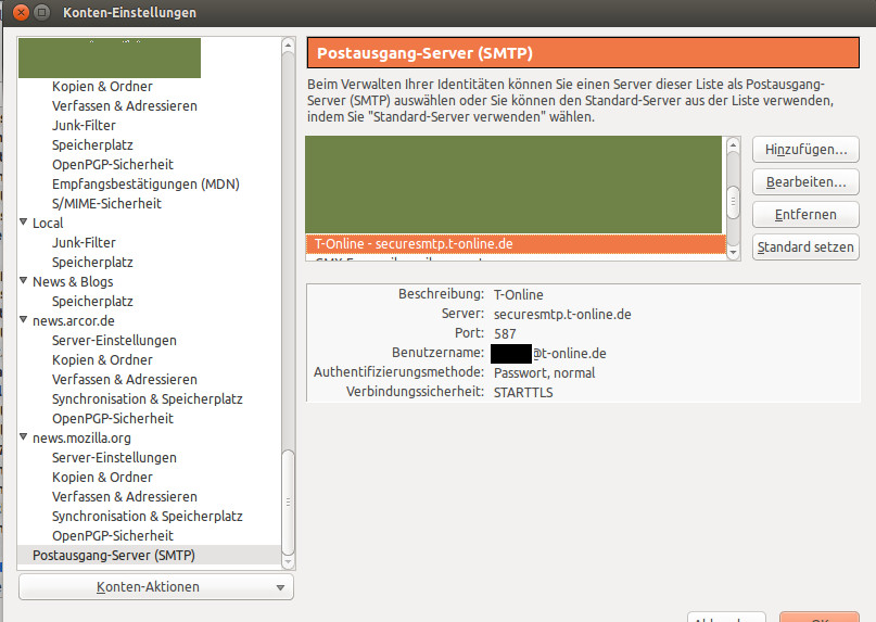

    Und nun bitte die vollständigen Servereinstellungen des SMTP-Servers in Textform (Empfang funktioniert, Senden nicht?) - hier sind sie für T-Online als Screenshot:
    Gruß, muzel
      • 127,98 kB
      • 807 × 573

    Wenn du alles nach Anleitung gemacht hast, sollte es ja nicht schwer sein, die Servereinstellungen mit meinem Screenshot zu vergleichen - deshalb noch einmal:
    also Server, Port, Authentifizierung, Verbindungssicherheit (die E-Mail-Adresse [email='xxx@t-online.de'][/email] stimmt ja hoffentlich).
    In der Anleitung sind etwas nämlich etwas andere Einstellungen angegeben als bei mir (wo es funktioniert!), aber es führen vielleicht viele Wege nach Rom.
    Und genauso wichtig ist die Zuordnung dieses SMTP-Servers zum Konto, unter "Konteneinstellungen" ziemlich weit unten: "Postausgangsserver (SMTP)".

    Abweichend von muzels Screenshot klappt es bei mir übrigens mit Port 465 statt 587 und der T-Online-Nummer samt sog. Mitbenutzer (also zusammen "52xxxxxxxxxx-0001") statt Mailadresse als Benutzername reibungslos. Ich hatte wohl dieselbe Anleitung verwendet.

    Wie vermutet, beide Einstellungen sind richtig (gerade nochmal SSL mit Port 465 getestet) das Problem liegt woanders, aber nicht bei Thunderbird.
    Unter Windows hätte ich irgendwelche "Sicherheitssoftware" (Antivirus, Firewall..) im Verdacht gehabt, beim Mac habe ich keine Ahnung, was es da so sein könnte.
    Vielleicht legst du das Konto einfach im Thunderbird noch einmal als IMAP-Konto an (das POP3-Konto nicht löschen (!), aber vielleicht den SMTP-Server) und übernimmst dabei alle vom Kontenassistenten vorgeschlagenen Standardeinstellungen.

    Mein Problem ist gelöst. Ich hatte in der Konfiguration auch den Eingang-Server aufgeführt, und da wusste Thunderbird nicht, welchen Server er benutzen soll, nämich "secure"... Mich hat der Service von T-Online angerufen und gemeinsam haben wir diesen "Fehler" gefunden. Nun funktioniert alles wie geschmiert, auch mit Port 465.
