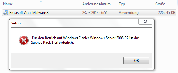

    Nun habe ich gemerkt, daß ich ohne SP1 nicht das gewünschte Antivirenprogramm einspielen kann. Bevor ich nun Windows 7 lösche und eine Windows 7 Version mit SP1 aufspiele, möchte ich meine durch Thunderbird lokal gespeicherten Mails durch Umkopieren auf eine USB Festplatte sichern und diese dann später wieder einkopieren.

    Beim Windows 7 Update wurden über 100 Patches nachgeladen, sodaß ich glaubte nun ein aktuelles Windows 7 zu haben. Jedoch bekomme ich eine Fehlermeldung mit dem Hinweis SP1 fehlt. Werde diese Frage in einem Nachbarforum diskutieren, da die Frage nichts mit Thunderbird zu tun hat.
    Hallo Rüdiger und willkommen im Forum :)
    als Ergänzung zu Susanne, die völlig Recht hat: Installieren von Windows 7 Service Pack 1 (SP1).

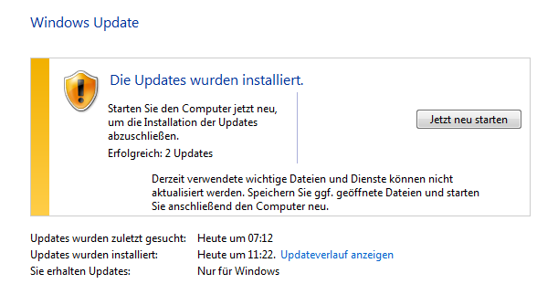

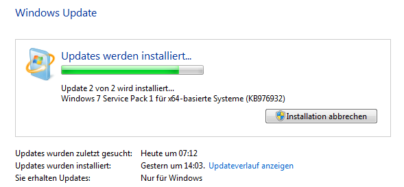

    Das Problem mit dem Service Pack 1 hat sich elegant gelöst.
    War eben noch einmal beim Button Windows Update und siehe da, es werden zwei wichtige Updates gefunden u.a. das KB76932, mit dem das Service Pack 1 gestartet wird. Nach dieser Installation sieht´s gut aus.
    Das Erstaunliche nur ist, daß ich gestern beim Windows Update diese zwei Dateien nicht angeboten bekam. Nun denn, jetzt werde ich mein Windows registrieren und dann erst einmal ein Image ziehen.
