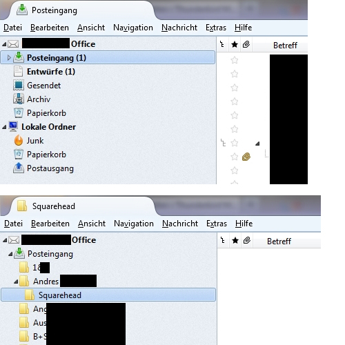

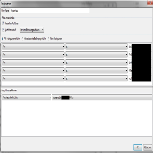

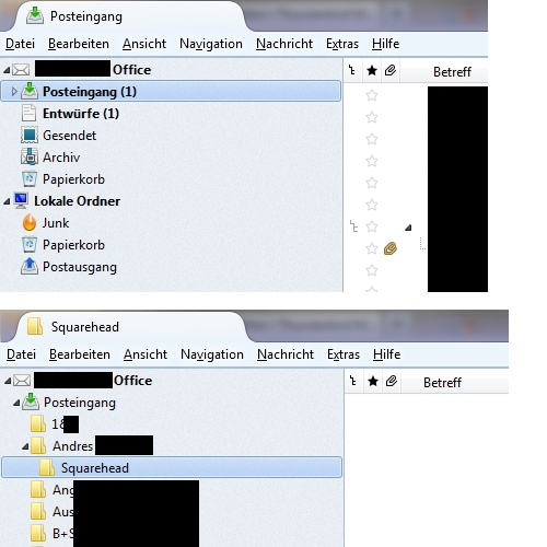

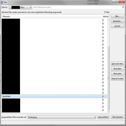

    Hallo, ist es möglich meine gesammelten Emails über einen neuen Filter in einen bestimmten Ordner zu verschieben?
    Bilder sagen hoffentlich mehr als Worte: Hier meine Einstellungen mit denen ich gehofft hatte zum Ziel zu kommen.
    Ziel war es im Filter eingestellte Emails (aus dem Ordner "Andres" und anderen) in den Ordner "Squarehead" zu verschieben.
    Ich komme einfach nicht mehr weiter. :cry:
    Wenn jemand hier einen möglichen Fehler findet erklärt das hoffentlich auch warum viele der anderen Filter bei mir auch nicht meine alten Emails sortieren wollen :)

    falls ich deinen ersten screenshot richtig interpretiere, kann dieser Filter schon deshalb nicht funktionieren, weil du "Alle Bedingungen erfüllen" gewählt hast.
    Das würde doch bedeuten, dass alle Nachrichten, die du aus einem Ordner heraus filtern möchtest, die fünf von dir angegebenen Absender ("Von") zugleich haben müssten, und nicht jeweils einen der fünf Absender.
    Versuch es mal mit "Mindestens eine Bedingung erfüllen".

    Hallo und danke für den Versuch - hat leider trotzdem nicht funktioniert. Allerdings hat es bei zwei anderen Filtern geholfen! :|

    Warum mein Vorschlag bei dem im ersten screenshot gezeigten Filter nicht funktioniert hat, kann ich nicht erklären.
    Vielleicht solltest du einen weiteren Versuch machen, in dem du "ist" ersetzt durch "enthält".
    Aber dir ist doch jetzt klar, dass "Alle Bedingungen erfüllen" in einem solchen Filter nicht wirken kann?

    Hallo, das mit "Alle Bedingungen" hab ich glaube ich kapiert und alle meine Filter auf "Mindestens eine..." eingestellt. Könnte das was mit der Reihenfolge zu tun haben? Werde jetzt erstmal Deinen Vorschlag probieren und mich dann nochmal melden.

    Ich glaube nicht, dass die Reihenfolge eine Rolle spielt.
    Beim Filtern nach Mailadressen ist "enthält" sicher besser als "ist".
    Wenn du z. B. "Von" -> "ist" -> "Max Meier m.meier@xxx.com" filtern willst, die Mails von Herrn Meier aber nur "m.meier@xxx.com" im Header anzeigen, kann der Filter nach meinem Erachten nicht greifen.
