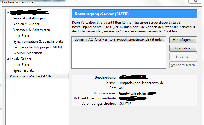

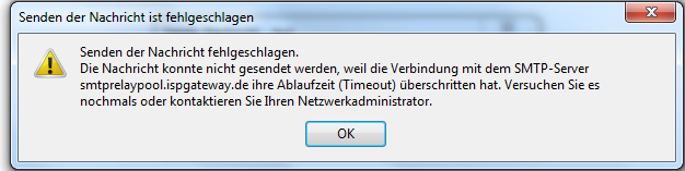

    Ich habe hier in meinem Laden Thunderbird drauf kann damit aber keine emails senden, empfangen ist kein Problem. Was das komische ist bei mir zu Hause geht es einwandfrei. Da habe ich auch kein T-online. Hatte mal den Laptop von zu Hause mit genommen, dachte das ich da vielleicht andere Einstellungen hatte, aber sobald ich mich im Laden im Internet angemeldet hatte ging es mit dem auch nicht mehr! Also muss es ja was damit zu tun haben das Telekom und Thunderbird nicht richtig zusammen arbeitet! Ich arbeite in einem Franchissystem und mir wurde die email adresse zugeteilt. Deswegen weiß ich nicht wer der Postfach Anbieter ist.
    Habe mal zwei Bilder angefügt, hoffe die könnt ihr sehen. Einmal von der Fehlermeldung beim senden und das andere von den Einstellungen des Postausgansservers was der selbe ist wie zu Hause

    Hallo salädchen,
    ich kann den Server auf Port 465 erreichen:
    Susi@Tux:~$ telnet smtprelaypool.ispgateway.de 465
    Trying 80.67.29.4...
    Connected to smtprelaypool.ispgateway.de.
    Escape character is '^]'.
    telnet> quit
    Connection closed.
    Susi@Tux:~$
    Mein Internetzugang ist ebenfalls von t-online. Daran sollte es also nicht liegen. Wenn der Laptop mit denselben Serverdaten von daheim aus auf diesen Server kommt, vom Geschäft aus aber nicht, dann liegt das Problem auch nicht am TB.
    Es wird wohl zwischen dem Laptop und dem Internet etwas anderes geben, das den Zugang blockiert. Das erste, das mir dazu einfällt, wäre eine zusätzliche Firewall entweder auf einem Proxy oder der "Fritzbox" (stellvertretend für Dein Modem/Router).
    Wählst Du Dich denn überhaupt direkt ins Internet ein oder wird zunächst eine Verbindung zu einem Firmenrechner aufgebaut (Proxy, vpn, ...)?
    Kannst Du den Server per Telnet erreichen?

    Oh, das ist nicht ganz so einfach. Ich war noch nie bei Dir im Laden und weiß nicht was Du für ein(en) Modem/Router hast und ob Du Dich direkt einwählst oder vielleicht ein vpn zu einem Firmennetzwerk aktiv ist. Letzteres ist als Ursache eher unwahrscheinlich aber eben auch nicht auszuschließen.
    Was ich feststellen kann, ist, dass ich den bei Dir eingestellten SMTP-Server erreichen kann, auch wenn ich per T-Online ins Internet gehe. T-Online blockiert ihn also nicht.
    Ob die Einstellungen im TB für diesen Server korrekt sind, kann ich nicht überprüfen. Aber wenn sie von Dir daheim aus funktionieren, mit demselben Laptop vom Laden aus jedoch nicht, dann liegt der Fehler nicht in diesen Einstellungen. Auch Deine Sicherheitssoftware ist dann nicht die Ursache.
    Hast Du jemanden im Bekanntenkreis, der sich das mal anschauen kann und auch mal einen telnet auf den Server ausführen könnte? Wer hat Dir denn den Rechner konfiguriert? Hat das jemand vom Franchise-Geber gemacht?
    Bist Du Dir ganz sicher, dass es mit dem Laptop von daheim aus funktioniert und vom Laden aus nicht? Hast Du das mehrfach, an verschiedenen Tagen, festgestellt? Es könnte ja auch sein, dass eine Störung beim Provider vorlag.
