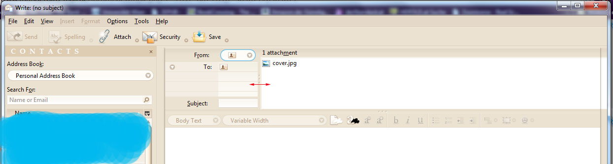

    Um zu verdeutlichen, was ich vorgeschlagen habe, hier ein screen shot, in dem ich das Fenster zeige, in dem ein Anhang eingefügt wurde, und die Pfeile, mit denen man die Fensterbreite einstellen kann.
    Das funktioniert bei mir problemlos.

    ja, das hab ich gemeint. hier ein screenshot:
      • 85 kB
      • 1.244 × 333
