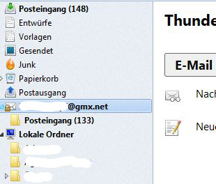

    Siehe Screenshot
    http://www.directupload.net/file/d/3658/xkgfxgbb_jpg.htm
    Posteingang (148) sind die neuen Mails
    weiter unten
    Posteingang (133) sind die alten Mails.
    Wie bekomme ich sie alle in einem Posteingang, mit verschieben oder mit einer Einstellung?

    Siehe Screenshot
    weiter unten
    In deinem screen shot kann man leider den Namen des Kontos mit dem "Posteingang (148)" nicht sehen.
    Wie lautet denn der komplette Pfad zum lokalen Ordner des Nachrichtenspeichers für dieses Konto?
    Ist es der Pfad "C:\Users\nickel\AppData\Roaming\Thunderbird\Mails", den man in deinem screen shot sieht mit den Server-Einstellungen für ein Konto "xxxxx@gmx.net"?
    Bei dem anderen Konto "yyyyy@gmx.net" im screen shot mit der Konten/Ordner-Spalte fällt auf, dass es nur den "Posteingang (133) enthält", und dieser Ordner ist nicht einmal ein Systemordner.
