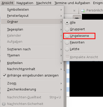

    Hallo TomTom03,
    Das kannst Du darüber
    steuern.
    Bei mir merkt sich Thunderbird das. Das habe ich gerade getestet.

    • 13. August 2014 um 22:36
    Hallo Thomas,
    Zitat von "TomTom03"
    Die Möglichkeit unter Ansicht-Ordner-ungelesene Nachrichten ist perfekt. Sie zeigt mir dann nur noch die Ordner mit den ungelesenen Nachrichten an, aber es wäre toll, wenn gleich nach dem Start diese Ansicht angezeigt werden würde und ich nicht immer den umständlichen Weg über Ansicht-Ordner-ungelesene Nachrichten gehen müsste.
    Was du dir wünschst, ist eigentlich das Standardverhalten von TB.
    Beim Beenden von TB wird die derzeitige Ansicht in den Dateien folderTree.json und session.json gespeichert, und beim Neustart öffnet sich TB in der selben Ansicht.
    Möglicherweise wird dieses Verhalten bei dir durch eine Erweiterung gestört.
    Deshalb rate ich dir, zunächst einen Versuch im abgesicherten Modus von TB zu machen.
    Stelle Ansicht->Ordner->Ungelesene ein, gehe ins Menu "Hilfe" -> und klicke auf "Mit deaktivierten Add-ons neu starten.
    Wird jetzt wieder die Ansicht "Ungelesene Ordner" automatisch gewählt?
