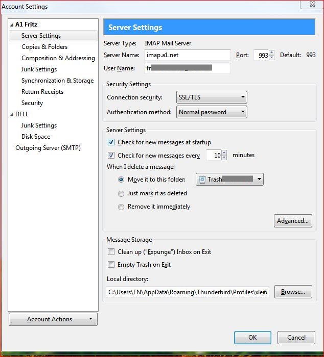

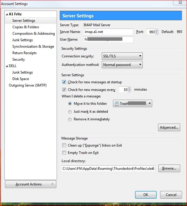

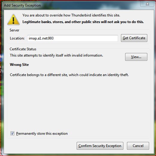

    Seit gestern (= 16.Dez.2014) abends kommt nach den Aufruf von Thunderbird "Add Security Exception" for the Location imap.a1.net:993.
    Ich bekomme diese immer, bei jedem Aufruf von Thunderbird.
    Nur durch Klick auf "Confirm Security Exception" geht es weiter mit TB.
    Wenn ich direkt mit Web-Mail von A1 arbeite, kommt diese Nachricht NICHT.
    Laut A1 Support Team, dürfte die Ursache dieses "Fehlers" bei Thunderbird liegen.
    Die Option "Get Certificate" bleibt wirkungslos. Wenn ich dort anklicke - passiert nichts.

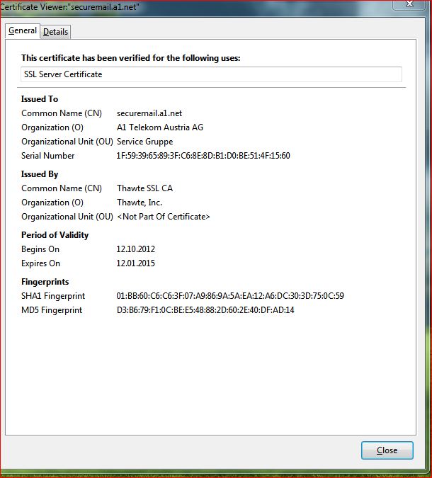

    Hallo Bumblebee,
    ich vemute, das Problem liegt darin, dass das Zertifikat für securemail.a1.net ausgestellt ist, Du aber den Server imap.a1.net benutzt. Ich habe per Suche Hinweise gefunden, dass für IMAP
    securemail.a1.net mit Port 993, SSL
    wohl korrekt ist.
