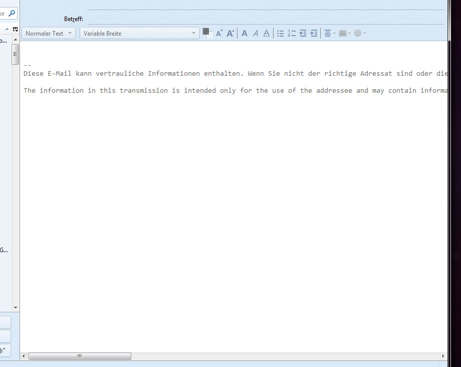

    Der fehlende Zeilenumbruch ist sowohl beim Verfassen als auch beim Antworten. Es erscheint dann ein elend langer Scrollbalken.
    Sicherheitssoftware habe ich lokal keine am laufen, die das Profil abscannen würde.
    Ich erstelle mal eine neue Signatur und mache nen Screenshot.

    So sieht das jetzt aus. Bis zur letzten Version sah das alles normal aus, einschliesslich automatischem Zeilenumbruch.

    @dirkus,
    ich werde das morgen mal bei mir testen, ob es da ähnlich ist.
    Eine Frage habe ich noch dazu: wurde der Text der Signatur in Thunderbird geschrieben oder in einem externen Programm? Hat dieses Programm, die Möglichkeit, Text zu formatieren?
    Bei HTML-Mails übernimmt es die Umbrüche so, wie sie vorhanden sind.
    Beim Versenden reicht es dann, Strg+R (Neu umbrechen) zu drücken.
    Bei Reintextmails besteht das Problem nicht.
    Empfangene Mails lassen sich auf diese Weise nicht direkt so bearbeiten.
    Nochmal: fehlt der Umbruch im Quelltext (Strg+U) der Mail korrigiert das Thunderbird bei empfangenen Mails nicht.

    @mrb
    Ich habe den Text im Texteditor entworfen und hänge ihn als .txt an unter "Konten Einstellungen". In der .txt Datei sind keine Zeilenumbrüche enthalten.
    Wie gesagt, bis vor dem Update war alles bestens, Thunderbird hat automatisch umgebrochen auf die Breite des Mailfensters. Erst nach dem Update tut er das nicht mehr. Das passiert nur bei Mails, die ich erstelle oder auf die ich Antworte. Erhalte ich eine Mail mit viel Text, so wird dieser Text umgebrochen. Das Problem besteht also nur bei Mails, die ich auf meinem Thunderbird erstelle oder bearbeite.
    112
    24.310
    • 21. Dezember 2014 um 15:57
    Mein Test ergab:
    bei mir tritt das gleiche Problem auf - aber nur in HTML-Mails - wenn der Text in einem externen Editor erstellt wurde, besonders problematisch sind MS-Produkte, weil die andere Steuerzeichen für den Umbruch verwenden können, aber auch bei einem in Notepad++ geschriebener Text, welches von mir benutzt wird, taucht das Problem auf.
    Erstelle ich dagegen die Signatur in Thunderbird selbst (in einem Verfassenfenster ohne Formatierung also Reintext) und speichere diese Mail über > Datei > Speichern als > Datei > Dateityp *.txt direkt (also ohne Kopieren) als *.txt ab, hat man das Umbruchproblem auch nicht in HTML-Mails.
    Probiere das mal aus.
    Das Problem ist, dass Reintextsignaturen ebenfalls in HTML konvertiert werden und hier greift der automatische Umbruch nicht, sondern muss über > Bearbeiten > Neu umbrechen von neu berechnet werden.
    Schreibst du dagegen die Signatur in einem Reintextverfassenfenster, bricht Thunderbird nach 72 Zeichen in Echtzeit um.
    Immer wenn HTML im Spiel ist, muss man hinzufügen, dass es für HTML in Mails keinen Standard gibt.
    Andere Codes als die selbst erzeugten versteht es oft nicht, weil diese nicht immer dem Basis-HTML entsprechen. Bei komplizierten Skripten versagt es komplett.
    Ich nehme an, dass den Entwicklern von Thunderbird dieses Problem mit den Umlauten bewusst war, sonst hätten sie bestimmt auf den erneuten Umbruch in Form einer Menüeintrag sogar mit einem Short-cut verzichtet.
