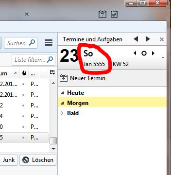

    die Datumsanzeige in der Übersichtsleiste spinnt, seit ich auf die neuesten Versionen aktualisiert habe: angezeigt wird der Januar des Jahres 5555, was offensichtlich ein Sonntag sein wird ;) (siehe Anhang).
    Wenn ich über das Dropdown-Feld einen anderen Tag anzeigen lasse und dann zum aktuellen Datum zurückgehe, stimmt die Anzeige. Nach dem Neustart von Thunderbird befinde ich mich wieder im Jahr 5555. ?(

    Hallo Chris_Ma,
    das ist ein bekannter Bug ( https://bugzilla.mozilla.org/show_bug.cgi?id=1070491 ).
    Wenn man mit nicht offiziellen Versionen arbeitet, muss man mit so etwas leben.
    Wenn Du aber auf den Kreis klickst wird das aktuelle Datum angezeigt.
