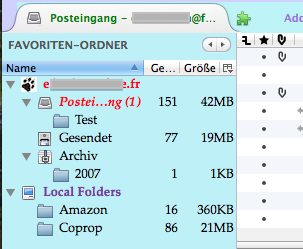

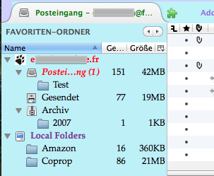

    Ich habe die Favoriten-Ansicht nochmal ausgiebig getestet und bin zu der Erkenntnis gekommen, dass das von dir beschriebene automatische Aufklappen der übergeordneten Ordner beim Wechsel auf "Favoriten" einfach das Spezifische dieser Ansicht ist.
    Wenn du in deinen Ordnern Unterordner erstellst und diese Unterordner als "Favoriten-Ordner" markierst, dann werden sie natürlich auch in der Ansicht "Favoriten" angezeigt. Und damit sie in dieser Ansicht angezeigt werden können, müssen zwangsläufig die übergeordneten Ordner aufgeklappt werden, sonst würdest du sie doch nicht sehen!!
    Das ist kein Bug, sondern ein Feature und völlig logisch:
    die Ansicht "Favoriten-Ordner" bedeutet, TB soll nur die von mir als solche gekennzeichneten Ordner und Unterordner anzeigen.

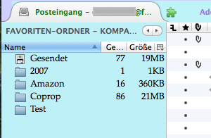

    Es gibt allerdings noch eine Möglichkeit, die Favoriten-Ansicht "kompakt" anzuzeigen, d. h. ohne jegliche Ordnerhierarchie.
    Dazu musst du bei aktivierter Favoriten-Ansicht in das Menü Ansicht -> Ordner gehen und "Kompakte Ansicht" wählen.
