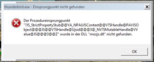

    * Thunderbird-Version: 24.6.0
    * Kontenart (POP / IMAP): POP
    * Postfachanbieter (z.B. GMX): GMX
    seit gestern Abend habe ich das Problem, dass sich Thunderbird nicht mehr öffnen lässt, ich erhalte statt dessen die im Anhang beigefügte Fehlermeldung, dass ein Prozedurensprungpunkt in der "mozjs.dll" nicht gefunden werden könne. Muss ich TB neu installieren, oder kennt jemand eine bessere Lösung?
    Falls ich TB neu installieren muss: Muss ich irgendetwas beachten, wenn ich mein Adressbuch und die gesammelten EMails in den Ordnern "Eingang" und "Gesendet" nicht verlieren will?
    Vielen Dank im Voraus!
    Andreas

    Hallo Andreas,
    und willkommen im Forum!
    Ich empfehle dir, das Programm "Thunderbird" (bewusst so geschrieben!) zu deinstallieren, in unserem Downloadbereich neu herunterzuladen und noch einmal frisch zu installieren. Mit gewisser Wahrscheinlichkeit tritt das Problem danach nicht mehr auf.
    Deinem TB-Userprofil (also deinen Daten => siehe unser "Lexikon") passiert dabei nichts.
    Trotzdem, wie immer: Eine vorherige Datensicherung kann ich natürlich immer empfehlen.
    MfG Peter

    Hallo Peter,
    es hat funktioniert, das Problem ist behoben - vielen Dank für die schnelle Antwort!
    Andreas
