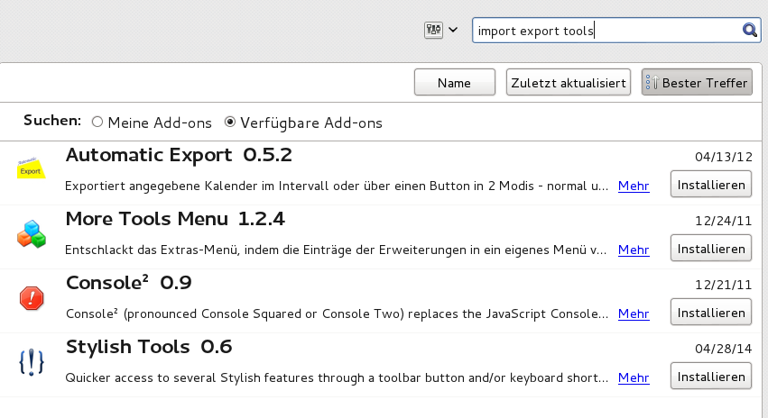

    Noch was zu PL: wo finde ich das denn? was ich fand ist:
    • Screenshot from 2015-01-08 11:54:29.png
      • 64,42 kB
      • 851 × 464
  • Peter_Lehmann
    13.506
    5. Jun. 2005
    • 8. Januar 2015 um 12:09
    Die Suchmaschine meines geringsten Misstrauens findet nach 0,16 s zwei relevante Links:
    ImportExportTools :: Add-ons für Thunderbird und
    ImportExportTools - Nic.Nac.Project
    Wobei der zweite Link direkt auf die Webseite des Entwicklers führt, wo es in der Regel immer die aktuellste Version gibt.
    MfG Peter
