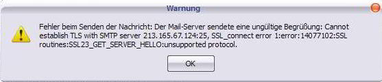

    - Mails senden geht ebenfalls nicht. Bei allen drei Konten kommt diese Meldung:

    Bleibt noch das Problem mit dem Verfassen. Mit der Einstellung auf eben genannter Seite (Port 587 usw.) funzt es NICHT!

    Nach ewigem Probieren habe ich im Avast Virenprogramm bei "Mail-Schutz-Einstellungen" -> Grundeinstellungen den Haken bei "Ausgehende Nachrichten prüfen" entfernt. Nun ging es. Obwohl ich den richtigen Ausgangsserverport (587) schon eingetragen hatte.
    Weil ich mit der nun weniger starken Sicherheitslage nicht einverstanden war, habe ich den Haken wieder gesetzt und erneut probiert. Und erstaunlich: es ging immer noch!
    Fazit: Für den Eingangsport hat web.de irgendwann mal den Port von 110 auf 995 geändert. Ohne mich zu informieren. ;) Deshalb konnte ich plötzlich keine Mails mehr empfangen.
    Die ausgehenden Mails jedoch hat mir rätselhafterweise Avast blockiert, trotz richtiger Einstellung. Erst das Abstellen und Wieder-An-Stellen des Mailschutzes für ausgehende Mails konnte das Problem lösen.
