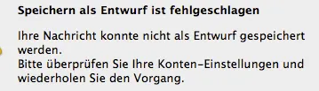

    seit glaube ich (sicher bin ich dummerweise nicht) Thunderbird 34 oder 35 habe ich das Problem, dass wenn ich eine Nachricht schreibe, Thunderbird will sie zwischendurch als Entwurf speichern. Dann kommt aber Enigmail und schmeißt mir Fehlermeldung.
    Das nervt und zwar gewaltig :(.
    Im Netz habe ich zu der Meldung nur was aus dem Jahr 2012 gefunden, was kaum hier interessant sein dürfte.
    Ich habe gerade versucht mit der 1.8.2-pre von Enigmail. Leider das Problem bleibt.
    Habe ich was übersehen was in irgendeinem Releasewechsel dabei stand oder oder wie kriege ich die Meldung weg?
    Gruß Robert
