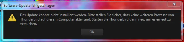

  • Hallo, leider habe ich seit Tagen ein Problem mit dem Update von 31.6.0 von 31.5.0. Ich habe mich hier im Forum schon ein bischen eingelesen, aber nicht das richtige gefunden. Vielleicht habe ich ja was übersehen ...
    Nach dem hochfahren von Windows und dem starten von Thunderbird kommt die Fehlermeldung: "Update konnte nicht installiert werden ... keine weiteren Prozesse von Thunderbird aktiv sind ..." - welche weiteren Prozesse könnten gemeint sein (dachte nach dem hochfahren wäre das System "gereinigt".
    Im Autostart ist kein Thunderbird "hinterlegt", d.h. ich starte immer mit Doppelklick auf das Icon. Bin etwas ratlos.
    Wenn jemand eine Idee hat, wäre ich sehr dankbar.
    Danke Michael
    PS. Habe irgendwo gelesen, man könnte sich die aktuelle Version herunterladen und dann diese installieren - möchte ich nicht einfach so ausprobieren, da ich keine Daten und Einstellungen verlieren möchte. und ob's funktioniert ist auch nicht klar.
    * Thunderbird-Version: 31.5.0
    * Betriebssystem + Version: Win 7 64bit
    * Kontenart (POP / IMAP): sowohl als auch (insgesamt 7 E-Mail-Konten / privat und beruflich)
    * Eingesetzte Antivirensoftware: Kaspersky
    * Firewall (Betriebssystem-intern/Externe Software): intern bzw. Kaspersky

    Ganz eindeutig, denn das Thema gibt es bei Thunderbird/Firefox/SeaMonkey schon seit längerem. Der Autostart alleine bringt dich hier nicht weiter, Du benötigst den "Taskmanager" von Windows.
    Drücke mal die Tastenkombination [Strg] + [Alt] + [Entf], dort wählst Du dann eben den Taskmanager (ist ganz unten zu finden) aus. Im darauf erscheinenden Fenster wählst Du den Task von Thunderbird und beendest ihn, dann sollte mit der obigen Meldung Schluß sein!

    Habe es wie beschrieben probiert = gleiches Problem, dann habe ich den Rechner komplett heruntergefahren und neu gestartet - anschließend sofort in den Taskmanager und weder in den Reitern Anwendungen: leer, Prozesse (bzw. Prozesse aller Benutzer) sowie Dienste: Hinweise auf Thunderbird (oder Firefox / Mozilla) gefunden also Thunderbird wieder Doppelklick und Fehlermeldung.
    Was mir aber aufgefallen ist, es werden sehr viele svchost.exe Prozesse angezeigt - kann man die einfach mal beenden?

    ein Freund hat sich die Sache heute angeschaut und den im Link genannten Punkt mit "msconfig" ausgeführt - und genau bei "Anwendungserfahrung" lag der Fehler. Warum sich das abgeschaltet hat, kann er auch nicht erklären, aber das Problem ist gelöst. Vielen Dank für die Hilfe und eure Bemühungen.
    Gruß Michael
