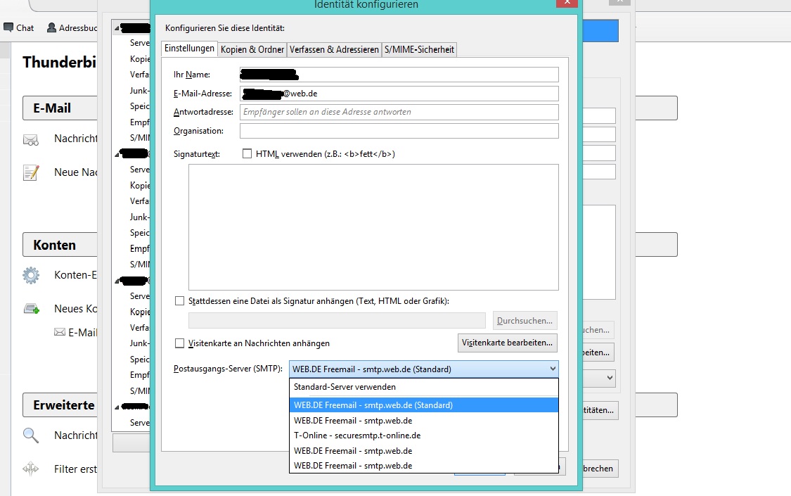

    Ich kann bei SMTP Postausgangsserver nur soweit rein - siehe Screenshot. Und es geht eben nur wenn ich das Web.de (Standard) auswähle, die anderen Web.de gehen nicht. Und ein T-online Konto habe ich auch, natürlich weise ich dieses nur der T-online Adresse zu. Mehr sehe ich nicht und kann ich da auch nicht einstellen.

    wenn du 3 KOnten bei Web.de hast warum verwendest du dann den Button für die Identitäten?
    Die Einstellungen für den SMTP-Server findest du, wenn im Kontenfenster links ganz bis unten scrollst und dann im recht Fenster den betr. Server aussuchst. Und diese Einstellungen möchte ich gerne wissen.

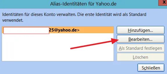

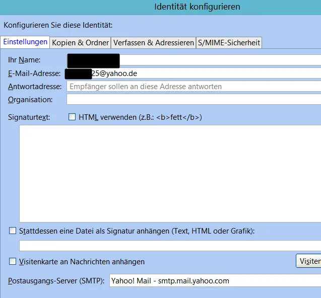

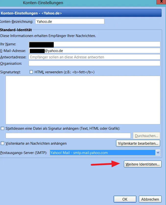

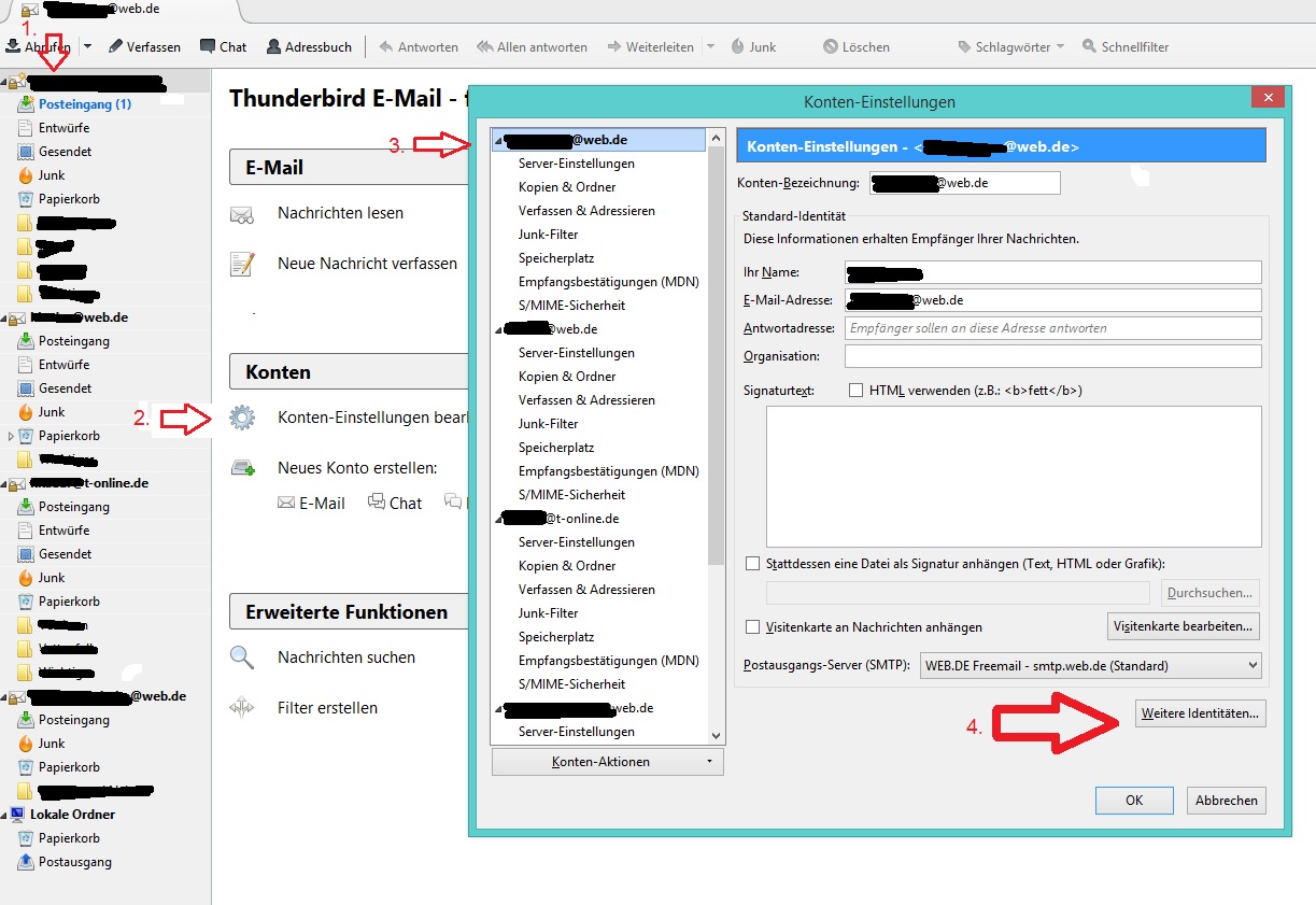

    Ich erkläre dir mal anhand von 3 Screenshots, was man machen muss, wenn man zu deinem Screenshot kommen muss:
    Extras --> Konteneinstellungen
    Konto auswählen,
    dann erscheint rechts die Konteneinstellungen mit dem Buttom "weitere Identitäten"
    Nach Klick darauf erscheint dieses Fenster:
    Nach Klick auf "Bearbeiten" dieses:
    So wie du es beschrieben hast, geht das also nicht.

    Huhu,
    jetzt verstehe ich wovon Du immer sprichst, aber ich bin da nie so hingekommen, wie du es mir eben beschrieben hast (Frauen + Bildchen = funktioniert).
    Ich war einfach bei Konten-Einstellungen, und dann erschien das Feld mit Postausgangsserver und dann das DropDown und da stehen die alle ebenso drin, als würde ich bis Screenshot 3 Deinen Schritten folgen.
    Gut, soll ich da nun mal alle rauslöschen, die ich nicht brauche? Also die nicht zum jeweiligen Postfach gehören?

    • June 21, 2015 at 11:52 PM
    Quote from Cathrin Kay
    Und wie man dort anders hinkommt, genau das verstehe ich wiederum nicht. Könntest du mir das Schritt für Schritt erklären bzw. mit Bildchen unterstützen?
    Eine Identität legt Thunderbird by default ja, mit der gleichen Mailadresse des Hauptkontos. Die kannst du stehen lassen. Ein Löschen wäre aber unbedenklich.
