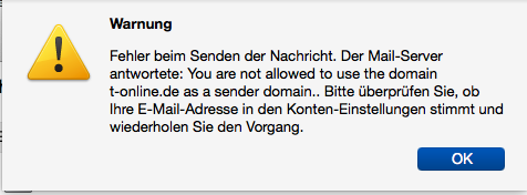

    habe heute versucht Mails über T-Online.de und gmail.com. zu versenden
    und erhalte
    diese Nachricht bekomme ich ein senden: Siehe Bildschirmfoto 16:07

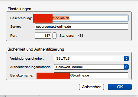

    Dies sind meine Einstellungen bei T-online.de - Bildschirmfoto 16.13

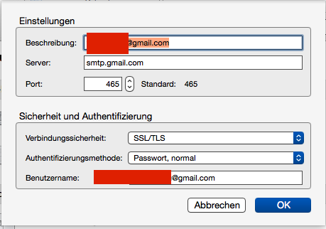

    Dies sind die Einstellungen bei gmail.com - Bildschirmfoto 16:15

    das mit der Werbung war nun nicht gerade nett, aber ich gehe davon aus, dass Du diesen Faden nicht zu Werbezwecken eröffnet hast sondern wirklich ein Problem hast. Das war doch bestimmt nur ein Versehen.
    Zu gmail kann ich nichts sagen. Die Einstellungen im t-online-Konto passen. Sie funktionieren bei mir einwandfrei. Wenn Dein Passwort korrekt es, dann scheint es, als hättest Du die SMTP-Server den falschen Konten zugeordnet. Offenbar versuchst Du mit dem gmail-Konto als Absender über den SMTP von t-online zu senden. Das lassen natürlich wegen des möglichen Spams nicht zu. Und schon sind wir wieder beim Thema Werbung und der Kreis schließt sich.
