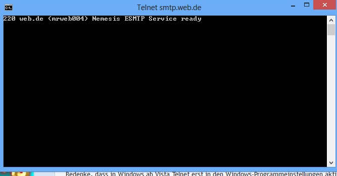

    Mache doch bitte mal einen Telnetbefehl:
    Mache bitte einen Telnetbefehl auf den SMTP-Server nach dieser Anleitung Mit Telnet Verbindung überprüfen
    und poste hier das Ergebnis.
    Bedenke, dass in Windows ab Vista Telnet erst in den Windows-Programmeinstellungen aktiviert werden muss.
    Aktivierung des Telnet-Clients unter Windows 7.
    In deinem Fall muss der Befehl also lauten:
    Wintaste + R
    cmd eintippen
    dann dieses eintippen:
    telnet smtp.web.de 587
    Enter
  • powerschwabe

    • 19. Juni 2015 um 22:08
    Ergebnis siehe Bild

    Hallo Powerschwabe,
    der Telnet zeigt, dass Du eine Verbindung mit dem SMTP-Server bekommen hast. Das passt also soweit. Bleibt die Frage, weshalb der TB sich nicht sauber verbinden kann. Also zurück zu den beiden Hauptverdächtigen: Dem AV-Schutz und den Benutzerdaten.
