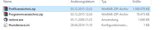

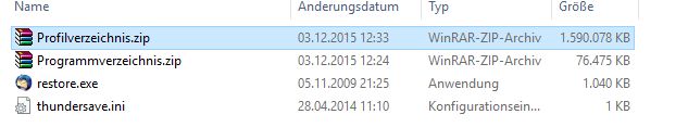

    Im Sicherungsordner von diesen Programmen findest Du folgende Ordner:

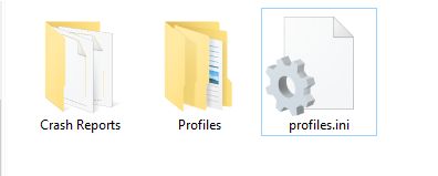

    Wenn Du den Ordner " Profilverzeichnis.zip " in einem Ordner Deiner Wahl entpackst, bekommst du folgendes Bild.
    es können auch noch andere Ordner auftauchen.
    Wenn Du jetzt den Profilordner öffnest, solle Dein altes Profil auftauchen.
    Jetzt klickst Du auf den Ordner z.B. (9581ndas.Standard), der Inhalt dieses Ordners, kopierst Du in das neue Profil.
    Dein neues Profil hat natürlich einen anderen Namen, darum darfst Du auch nur den Inhalt des Profils kopieren.

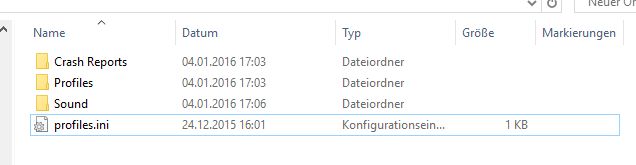

    Dann habe ich das Profilverzeichnis mit Rechtsklick und dem Befehl "Alle extrahieren" in einen weiteren Ordner auf dem Desktop durchgeführt.
    Das Ergebnis besteht aber leider nur durch Anzeigen von den Ordner Extension und Firefox.
    In Firefox sind dann die Ordner/Dateien
    Crash Reports, Profiles und profiles enthalten.
    profiles.ini, wie in Deinem Hinweis enthalten, ist nicht vorhanden.

    Zitat von Eichelstein
    Entschuldigung, ich bin davon ausgegangen, das diese Vorgehensweise auf für den FF gilt.
    Die Vorgehensweise ist auch gleich.
    Was wichtig ist, ist auch nur der Inhalt des Profilordners.
    Wenn Du ein neues Profil erstellst, ist der Profilname auch ein anderer.
    Um nicht in der Profil.ini rum zu machen, kopiere ich immer nur den Profil Inhalt und sonst nichts.
