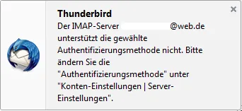

    Moin moin,
    seid dem heutigen Tage streikt mein Thunderbird leider. Ich bekomme immer folgende Meldung, nachdem das Programm ca. 2 Minuten versucht, eine Verbindung aufzubauen.
    Ich habe nichts an den Einstellungen geändert, der Fehler ist einfach so aufgetaucht.
    Ich habe versucht bei den Einstellungen, alle Möglichkeiten vorzunehmen. Leider kommt jedoch immer wieder die selbe Fehlermeldung.
    Eine aktualisierung des Programms funktioniert leider nicht, weil der Updated im Thunderbirdordner sich nicht öffnet.
    Hat jemand einen Rat oder weiß, womit es zusammenhängen könnte?
    Na, was meinst du denn, was passiert, wenn der Server die Einstellungen ändert?
    Poste mal deine Servereinstellungen bes. Verschlüsselung, Port, Passwortverschlüsselung.
    Und noch etwas untersage Avira, das Abscannen von Mails und SSL-Verbindungen.
    Je nach deiner Antwort folgt als nächstes ein Telnetbefehl.

    Zitat von eintopf
    Eingesetzte Antivirensoftware: AVG Antivirus Free Edition 201
    Kann sich diese Version in SSL-verschlüsselte Verbindungen einschalten? Falls ja, würde ich fast eine Wette anbieten, dass es daran liegt. Nicht, dass Du der erste wärst.

    Ich habe AVG mal deaktiviert und das Mailprogramm läuft wieder. Ich kann bei den Einstellungen von AVG den Mailscanner deaktivieren. Nur ist das ratsam?
    Ja, weil du sonst evtl. vor der Entscheidung stehen würdest, dich für einen der beiden zu entscheiden.
    Der Sicherheitsgewinn bei eingeschaltetem Mailschutz ist minimal und evtl. sogar eher ein Sicherheitsverlust.
    Warum? Lies die Beiträge dazu von Peter_Lehmann
