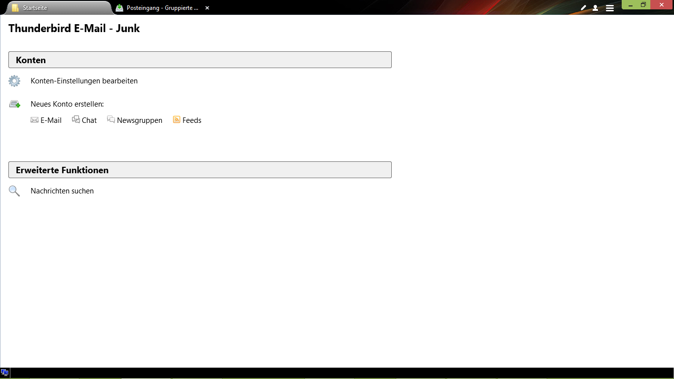

    seit gestern habe ich mit Thunderbird ein seltsames Problem:
    Thunderbird startet mit dem im Anhang eingefügten Outfit, die Ordnerleiste habe ich ausgeblendet.
    Wenn ich einen Ordner öffnen will dann muss ich das über rechtsklick > öffnen. Das ging ja vorher mit Linksklick. Die Konteneinstellungen kann ich öffnen, die allgemeinen Einstellungen nicht.
    Ich habe Thunderbird mit dem Revo Uninstaller deinstalliert, Windows neu gestartet, Thunderbird neu installiert. Jetzt habe ich den gleichen Thunderbird wie vorher, das gleiche Problem und das seltsamste: meine Emailkonten sind schon vorhanden, ohne das ich das alte Profil (Sicherung ohne das beschriebene Problem) eingefügt habe.
    Hat jemand eine Idee? Ich wäre echt dankbar.

    Hallo Andreas,
    starte TB mal im Thunderbird-SafeMode (Abgesicherter Modus) (dazu TB mit gedrückter Umschalttaste starten oder in TB=> Hilfe>Mit deaktivierten Addons neu starten)
    das hättest du dir sparen können, weil TB Programm und Daten (=Profil) strikt trennt und das Profil in den Anwendungsdaten beim De-/Installieren nicht verändert wird. Fehler sind aber i.d.R. im Profil zu finden und deshalb hilft dein Vorgehen nicht.
    siehe oben, das Profil ist bereits dort, wo es hingehört und wird von TB dann auch verwendet.
    es wird schon..., Gruß
    rum
    zur >> Doku
  • sonnentau
    85
    18. Dez. 2012
    • 2. Juli 2015 um 16:19
    Das hat prompt funktioniert, offenbar auch nachhaltig.
    Herzlichen Dank
