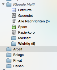

    Ich werde die Ordner jetzt also gewaltig abspecken. Es wäre dann sicher sinnvoll verschiedene Ordner für wichtige Mails anzulegen, so dass nicht alles im Posteingang liegt, oder? Wenn ich das richtig sehe, hat Gmail dafür auch schon Ordner angelegt (siehe Anhang)?
    Genau. Posteingang leer halten.
    Eigentlich nicht für diesen Zweck.
    Übrigens kannst du das Problem komplett umgehen, wenn du das sog. "Bereithalten von Nachrichten" deaktivierst. Dann befindet sich nicht einzige Mail mehr im Profil (allerdings erst nachdem du alle Dateien im dortigen Kontenordner gelöscht hast, bei geschlossenem Thunderbird). Der einzige Nachteil ist, der, dass du die Mails erst nach Klick auf diese lesen kannst, weil sie heruntergeladen werden müssen - temporär.

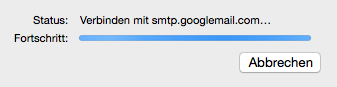

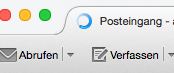

    also ich habe jetzt lokale Ordner angelegt und einige Mails darin gesichert. Der größte Ordner ist 40 MB groß.
    Der Posteingang ist nun noch 4.2 MB groß und der Gesendet Ordner 2.7 MB. Allerdings ist Thunderbird beim Abrufen der Mails (nach dem Start des Programmes) sowie beim Versenden der Mails sehr langsam (siehe Bilder im Anhang). Vielleicht ist das aber auch ein Problem von Gmail und der Internetverbindung (ich war gestern im Büro, da war Thunderbird beim Start und beim Versenden von Mails schneller). Hilft möglicherweise eine Neuinstallation des Programmes?
    Vielen Dank für deine Hilfe!

    • 14. Juli 2015 um 10:46
    I.R. hilft das so gut wie nie, aber es schadet auch nicht. Mache es ruhig.
    1.104
    12.295
    • 14. Juli 2015 um 11:26
    Wie schon zuvor gesagt, höchst selten.
    Wenn du tatsächlich keinen Viren-Scanner einsetzt und Zweifel an deiner Internetverbindung hast, mache doch einfach einen Test: http://www.speedtest.net/index.php
    Außerdem empfiehlt sich jetzt ein Test im abgesicherten Modus von Thunderbird https://support.mozilla.org/de/kb/Abgesich…dus_Thunderbird
    Wenn das Verhalten von TB im abgesicherten Modus unverändert ist, sollte ein weiterer Test in einem neuen Profil (nur mit der GMail-Adrresse und ohne Add-ons) durchgeführt werden.
