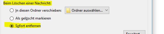

    Wenn ich eine Nachricht lösche, soll sie auch auf dem Server gelöscht werden und nicht nur als gelöscht markiert werden.
    Diese Einstellung
    funktioniert nicht. Für mich ist IMAP wohl zu kompliziert?

    • July 15, 2015 at 8:02 PM
    Quote from seewolfpk
    Das ist bei IMAP eigentlich so. Was passiert denn nach dem Löschen?
    Hast du es schon mal mit der ersten Option versucht, das ist eigentlich die am meisten verwendete. Um im Extremfall einen Fehler rückgängig zu machen.

    • July 15, 2015 at 8:09 PM
    Nach dem löschen bleiben die Mails auf dem Server. Sind nur als gelöscht markiert.
    Schaue mir das mal morgen oder nächste Woche noch mal an. Vielleicht löscht der Server ja auch erst verspätet.
    Option 1 verschieben in Ordner wäre ja wieder ein Ordner auf dem Server. Dort soll nichts bleiben.

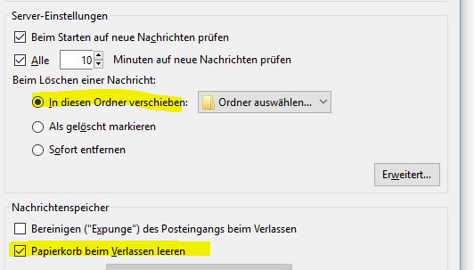

    • July 15, 2015 at 10:00 PM
    Okay, etwas falsch ausgedrückt. Wenn ich die Nachricht in einen Ordner z.B. Papierkorb verschiebe (der ja sowieso da ist), dann ist die Nachricht immer noch auf dem Server, belegt Speicherplatz und ist lesbar. Das möchte ich nicht. Wenn ich die Nachricht lösche, dann soll sie auch auf dem Server tatsächlich gelöscht sein. Wie kann ich das unter IMAP realisieren?

    • July 15, 2015 at 10:23 PM
    Ich habe 11 IMAP-Konten - alle verschiedene Provider - und bei allen geht das sofortige Löschen.
    Warum das mit contabo nicht gehen sollte, weiß ich nicht.
    So langsam beginne ich zu verstehen...
    Es geht dir um "lesbar", denn der Papierkorb lasst sich so einstellen, dass nach einem Tag die Mails darin automatisch gelöscht werden. Allerdings kann man sie dann noch 1 Tag auf dem Server lesen.
    Ich kann dir nicht weiterhelfen.

    • July 16, 2015 at 9:40 AM
    Quote from mrb
    ...Es geht dir um "lesbar", denn der Papierkorb lasst sich so einstellen, dass nach einem Tag die Mails darin automatisch gelöscht werden. Allerdings kann man sie dann noch 1 Tag auf dem Server lesen.
    mrb, das war jetzt ein entscheidender Hinweis. DANKE.
    Habe mit einem Konto experimentiert. Nachricht, wie von dir vorgeschlagen, in den Papierkorb "gelöscht". Dann den Haken in Thunderbird bei
    Papierkorb beim Verlassen leeren und Hurrah auf dem Server wird sogar direkt gelöscht und zwar immer dann, wenn ich Thunderbird beende.
    Ich habe nicht einmal die Wartezeit von 1 Tag.
    Nun kann ich anfangen meine ganzen Mailkonten auf IMAP umzustellen und das Update auf 38.1.0 zu machen.

    • July 16, 2015 at 1:44 PM
    An die Option hatte ich nicht gedacht.
    Die ist in deinem Fall sicher besser.
    Danke für die Rückmeldung.
