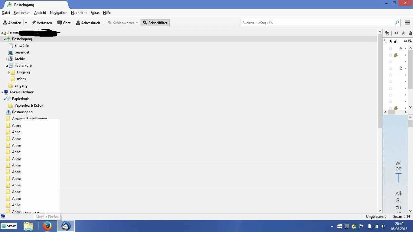

    folgendes Problem: Ich habe den Provider( T-online) gewechselt. Dadurch ist eine meiner Email-Accounts der an den Vertrag gebunden war gesperrt( z.B max.mustermann@t-online.de).Diese email Adresse kann ich nun löschen lassen und dann mit gleichen Namen wieder als Freemail ( wieder dann max.musterman@t-online.de)freischalten. Ich habe unter Thunderbird auf dem PC viele Mails in Ordnern gespeichert.Z.z kann ich auch keine Mails abfragen ist ja klar, aber wie ist es wenn wieder der neue Account möglich ist? Ist es nicht so, dass wenn ich wieder Zugriff auf meinen Account habe, TB sich mit dem Server synchronisiert, dann im neuen Postfach erstmal nicht oder wenig findet und dann alle meine alten Ordner auf dem PC auch synchroniesiert und weil diese ja nicht auf dem Server vorhanden sind dann auch alle löscht? Denke ich da falsch? wenn nein wie kann ich dieses verhindern? Ich stelle mir das so vor, dass ich ja den Server von Tonline mit den Daten von meinem PC erst "füllen" muss, oder ?
    Sorry wenn es etwas kompliziert klingt, aber ich habe ewig mit dem Email Programm von T-Online gearbeitet und nachdem dieses nicht mehr geht bin ich erst vor kurzem auf Thunderbird umgestiegen und kenn somit nur wenige Einstellungen

    "Lege unter den lokalen Ordnern eine ähnliche Ordnerstruktur an wie in deinem noch vorhandenen Imap-Konto und dann kopierst du Ordner für Ordner die Mails darin in die neu angelegten."
    Das verstehe ich, ich habe alle gespeicherten Mails genau dort,(würde ja gerne ein Bild anhängen,aber jegliches Hochladen egal ob JPG oder pgn scheitert mit unbekanntem Fehler).Das ist beim Umzug von der Tonline Email 6.0 Software auf Thunderbird durch das Import/Export AddOn so entstanden.
    Bedeutet "Lokale Ordner" das diese auf dem Rechner sind und nicht im IMAP Postfach und folglich nicht gesynct werden ?
    Oder soll ich also alles nochmal kopieren ?
    Aber was heißt der Satz: Niemals ins Imap Konto kopieren? Ist das der Bereich über den "Lokalen Ordnern"?
    Ich habe erst einmal nichts gemacht, wäre aber für einen weiteren Vorschlag dankbar.

    Jetzt ging es, also so ist meine Ordnerstruktur.
    Genau das. Der Server hat nur im IMAP-Konto direkt Zugriff auf die Mails.
    Wenn das dein IMAP-Konto ist, ja. Im Grunde hast du aber Recht. Bei IMAP ist alles, was oberhalb der lokalen Ordner liegt "gefährliche Zone". Befindet sich eine Mail in einem Ordner des IMAP-Konto und wird sie auf dem Server versehentlich gelöscht, ist sie auch in Thunderbird weg. Umgekehrt aber auch. Das meine ich mit gefährliche Zone.
