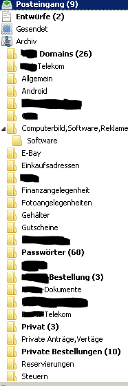

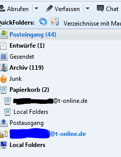

    Ich glaube, wir brauchen ein paar screen shots, um mehr Klarheit zu erhalten:
    zunächst einen screen shot "offline" mit der Konten/Ordnerliste links, bevor die Ordner oder Unterordner verschwinden.
    Bitte mache deine E-Mailadresse in screen shots unkenntlich, bevor du sie einstellst.
    Weitere screen shots der Inhalte der Ordner "imap.t-online.de" (im Ordner "ImapMail") und "Local Folders" (im Ordner "Mail"), die sich im Thunderbird-Profilordner befinden.

    zu Punkt eins:Du hast recht meine E-Mail Adresse hatte zwar über meine berufliche Telekom Kundennummer laufen,dennoch lief alles darüber also beruflich und privat.-Als IMAP Konto vereint.
    zu 2:Ich weiß nicht genau was Du meinst mit dem Archiv-Konto
    Es ist das Konto mit dem Icon wo so was wie ein Gurt senkrecht herum geht.(bitte nicht lachen)
    Ich Glaube ich habe es vor vielen Jahren in Archiv umbenannt.Also ARCHIV ist nur auf TB und nicht auf dem T-Online Server.
    Und unter dem Ordner Archiv habe ich die vielen lokalen Unterordner angelegt.
    Ja ich habe Backup des gesamten TB mittels Mozbackup gemacht,(von meinem gemischt genutzten beruflichen und privaten E-Mails einschließlich der Profile).

    Aber mit dem screen shot "Nachher" komme ich nicht ganz klar, da ich nicht eindeutig feststellen kann, welchem Konto (IMAP oder Local Folders?) der Ordner "Archiv" zugehört.
    Offensichtlich hast du im Menü "Ansicht" > Ordner > "Gruppiert" angehakt oder "Quick Folders" ist für diese Anzeige verantwortlich.
    Kannst du nochmal den selben screen shot machen, nachdem du die Ansicht > Ordner > auf 'Gruppiert' umgestellt hast?
    Was bedeutet übrigens "Nachher"? Ist das die Ansicht, nachdem du online gegangen bist und dein Passwort eingegeben hast?
    Und "Vorher" ist die Ansicht, solange du noch offline bist?
