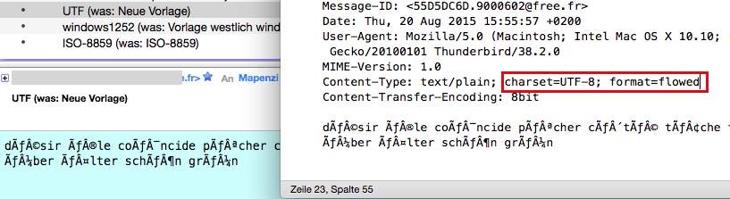

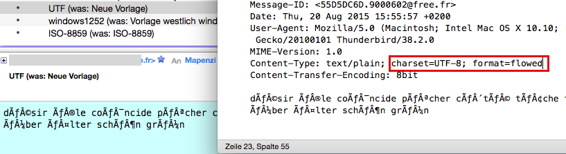

    • Es wurden nacheinander drei Vorlagen mit gleichem Inhalt (französische Wörter mit Akzenten, deutsche Wörter mit Umlauten) bei unterschiedlichen Formatierung-Einstellungen erstellt:
    Einstellungen > Ansicht > Formatierung > Erweitert > Schriftarten für "Andere Schreibweisen"/"Lateinisch"/ > Zeichenkodierungen > "Eingehende Nachrichten" und "Ausgehende Nachrichten" >
    Vorlage 1) Unicode (UTF-8)
    Vorlage 2) Westlich (Windows-1252)
    Vorlage 3) Westlich (ISO-8859-1)
    Unter "Schriftartenkontrolle" sind "Nachrichten das Verwenden eigener statt der oben gewählten ..... verwenden" deaktiviert und "Unproportionale Schriftart für Reintext-Nachrichten erlauben" aktiviert.
    Nach jeder Änderung der Zeichenkodierung wurde TB neu gestartet und die nächste Vorlage erstellt.

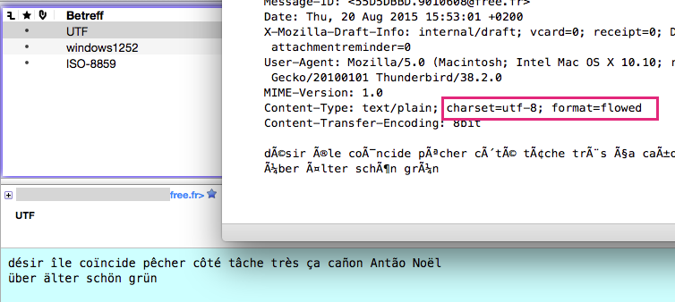

    In den Quellcodes der drei Vorlagen finde ich folgende Content-Type:
    Vorlage 1) Content-Type: text/plain; charset=UTF-8; format=flowed (siehe screen shot UTF_Vorlage)
    Vorlage 2) Content-Type: text/plain; charset=windows-1252; format=flowed
    Vorlage 3) Content-Type: text/plain; charset=windows-1252; format=flowed
    Beim Öffnen der Vorlagen in einem neuen Verfassen-Fenster werden alle Sonderzeichen korrekt angezeigt.
    • Für jede dieser Vorlagen wurde dann ein eigener Filter für die automatische Antwort mit der jeweiligen Vorlage erstellt, der durch das Vorhandensein eines bestimmten Stichworts im Text einer erhaltenen Mail getriggert wurde.
    Nachrichten mit den entsprechenden Stichworten wurden an das Konto gesendet, um die Filter zu testen.
    • Ergebnisse der durch die Filter automatisch gesendeten Vorlagen, sowohl für die im Gesendet-Ordner gespeicherten wie auch beim Empfänger im Posteingang geladenen Nachrichten:
    1) Unicode (UTF-8): sowohl in der im Gesendet-Ordner gespeicherten wie auch in der vom Empfängerkonto geladenen Nachricht werden Umlaute und Akzente falsch dargestellt (siehe screen shot UTF_Eingang)
    2) Westlich (Windows-1252) und 3) Westlich (ISO-8859-1): Umlaute und Akzente werden in der gesendeten wie auch in der erhaltenen Nachricht korrekt dargestellt.
    Damit wurden die Ergebnisse meiner Tests vom April/Mai bestätigt:
    Umlaute in Vorlagen, die bei in der erweiterten Formatierung aktivierter Zeichenkodierung Unicode (UTF-8) erstellt wurden [also charset=UTF-8; im Quellcode enthalten] und zum automatischen Antworten durch entsprechende Filter dienen sollen, werden beim automatischen Versand und beim Empfang nicht korrekt dargestellt.
    Kein Problem dagegen, wenn beim Erstellen solcher Vorlagen Westlich (Windows-1252) oder Westlich (ISO-8859-1) in der erweiterten Formatierung aktiviert sind.
