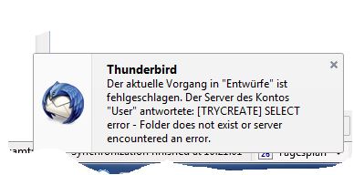

    Ich habe einen Ordner gelöscht, und bekomme nun immer die angehängte Fehlermeldung.
    Bisher habe ich folgendes versucht:
    Kompettes Konto entfernt und wieder installiert. Trotzdem kommt immer die Meldung.
    Wie kann ich den Prozess abbrechen?
    Wer kann helfen?

    Ich gehe mal davon aus, dass du den Systemordner "Entwürfe" gelöscht hast. Eigentlich geht das gar nicht, aber manche User schaffen es doch ;)
    Vermutlich mögliche Lösungen:
    • Du schaust erst mal mit Datei > Abonnieren nach, ob es den betreffenden Ordner vlt. noch auf dem Server gibt und abonnierst diesen. (Mit "Abonnieren" kannst du alle auf dem Server vorhandenen Ordner im TB anzeigen lassen oder auch nicht. Du kannst also dort Ordner haben, welche du im TB nicht haben willst.)
    • Falls er dort nicht (mehr) vorhanden ist (auch mal per Webmail <grusel> nachsehen!), kannst du versuchen, dort einen Ordner mit Namen "Entwürfe" oder auch "Drafts" manuell anzulegen und dann zu abonnieren. "Drafts" deswegen, weil ein derartig benannter Ordner auf dem Server im TB als "Entwürfe" angezeigt wird.
    • Du änderst in den Konten-Einstellungen den Ort, wo du die Entwürfe speichern lassen willst. Es ist IMHO kaum nachzuvollziehen, warum Entwürfe unbedingt auf dem Server gespeichert werden müssen. Höchstens, wenn du von verschiedenen Geräte aus deine Entwürfe bearbeiten willst. Ich speichere meine Entwürfe immer in den "Lokalen Ordnern".

    P.S. Es hat geklappt. Besten Dank!

    es gibt auch noch andere Ursachen und die habe ich alle schon selbst erlebt.
    1) Thunderbird (oder du) selbst hat einen Ordner angelegt, dieser wurde aber nicht auf dem Server als solcher akzeptiert. D.h. er existiert zumindest scheinbar dort nicht.
    2) Wenn du jetzt einen Löschbefehl gibst, versteht der Server diesen nicht und kann ihn nicht ausführen. Folge_ der Ordner kann nicht gelöscht werden, auch wenn es Thunderbird gerne täte.
    Die einfachste Möglichkeit wäre, diesen Ordner zu "deabonnieren" , wurde oben beschrieben.
    Funktioniert leider nicht immer.
    Eine Möglichkeit, die häufig zum Erfolg führt wäre, das Konto zu entfernen, sämtliche
    Rückstände dieses Kontos im Thunderbird-Profil löschen (Thunderbird vorher beenden) und das Konto neu hinzufügen. Da es sich um IMAP handelt, ist mit Mailverlust nicht zu rechnen, da ja alle Mails noch auf dem Server sind. Vorsichtshalber würde ich trotzdem eine Sicherung des Kontos anlegen.
    Aber es kann auch sein, das auch das nicht hilft, da der Server, auch wenn er den Ordner nicht kennt, diesen doch bei dem neu hinzugefügten Konto wieder anlegt.
    Es kann sich hierbei nicht um Rückstände des alten Kontos handeln. Ich hatte zigTests darüber gemacht und zwar mit leeren Thunderbird-Profilen und immer, wenn ich das Konto hinzugefügt hatte, erschien auch dieser Ordner wieder.
    Es kann aber zwischenzeitlich auch passieren, dass dieser Ordner plötzlich auf dem Server erscheint. In diesem Fall braucht man ihn dort nur zu löschen und der Spuk hat ein Ende.
    Ansonsten damit leben. Ich habe in einem Konto einen kursiv geschriebenen zusätzlichen Ordner "Entwürfe".
    Der liegt jetzt im Papierkorb und ich bekomme ihn nicht von dort weg...
