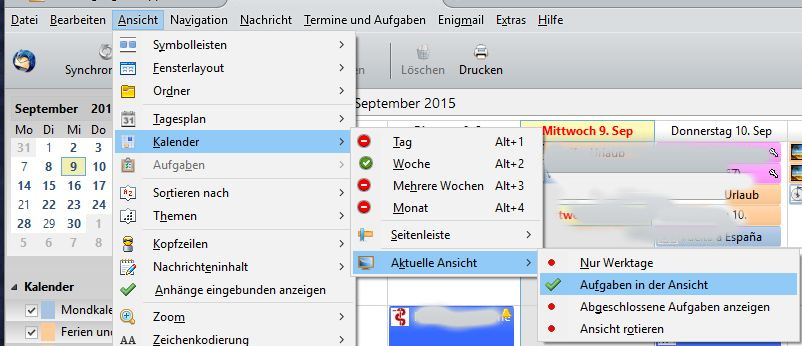

    Hier wird eingestellt das man Aufgaben in der Kalenderansicht sieht.

    Danke für die Informationen. Vor allem für die Möglichkeit die Aufgaben in der Kalenderübersicht mit darzustellen.
    Hier werden die Farben entsprechend der Kriterien der einzelnen Aufgaben dargestellt.
