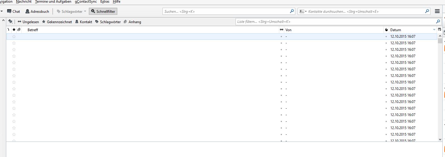

    Hallo Zusammen,
    ich habe folgendes Problem. Aufgrund der Größe meine geschäftlichen IMAP Postfaches bei Google und den daraus resultierenden, immer langsamer werdenden Thunderbird habe ich vor einigen Tagen beschlossen, einige der Mails lokal in einem Archivordner abzulegen. Hierzu habe ich ein Tool verwendet, welches eigentlich nur das manuelle verschieben automatisiert hat: Autoarchivereloaded
    Nun habe ich das Problem, dass viele der Mails in einem bestimmten Ordner komplett leer sind - kein Betreff, keine Absender oder Empfänger, kein Inhalt und immer den gleichen Zeitstempel. Da die Mails aus dem IMAP Ordner gezogen wurden sind die demnach auch auf dem Server weg, habe im Google Konto schon geschaut. Hat jemand eine Idee, wie ich diese Mails wieder repariert bekommen? Habe schon die Funktion reparieren versucht, leider ohne Erfolg. Kann ich vielleicht über die Dateien im Thunderbird Verzeichnis etwas bewirken und die Mails wiederherstellen? Jede Hilfe wäre klasse. Vielen Dank

    Hallo HouseBeatz,
    Ich gehe einmal davon aus, dass Du bisher keine lokale Sicherung oder ein Archiv Deiner E-Mails angelegt hast. Wie nachlässig das war, bekommst Du jetzt zu spüren. Du hast nun zwei Möglichkeiten, vielleicht doch noch an diese E-Mails zu kommen:
    • Zunächst unbedingt eine Kopie des gesamten Profilordners anlegen! Dann schau mit dem Explorer in diesen Profilordner. Dort solltest Du Dateien finden, die so heißen wie dieser bestimmte Ordner, von dem Du geschrieben hast. Es gibt jeweils zwei Dateien, z.B. DateiXY.msf, DaetXY und ggf einen Ordner namens DateiXY.sbd. Die Datei, auf die es ankommt, ist die ohne Suffix, im Beispiel also die DateiXY. Diese enthält die E-Mails.
      Schau also, wie groß diese Datei ist. Ist sie größer als wenige Bytes, dann enthält sie Deine E-Mails. Ist die Datei sehr groß, mehrere Gigabyte, dann könnte das schon die Ursache sein, weshalb die E-Mails nicht korrekt angezeigt werden.
      Du kannst die Datei mit einem Texteditor öffnen und nachschauen, ob sie E-Mails enthält. Falls ja, kannst Du dieser wiederherstellen. Dazu später.
    • Wenn die E-Mails nicht auf der Festplatte sind, dann bleibt Dir wohl nur noch, Google zu bitten, sie auf dem Server wiederherzustellen. Ich weiß nicht, ob die das machen. Aber das wäre die letzte Chance.

    Der sicherste Weg wäre der, ein neues Profil anzulegen. Dort installierst Du die Erweiterung ImportExportTools und importierst alle E-Mails aus den Ordnern des alten Profils.
