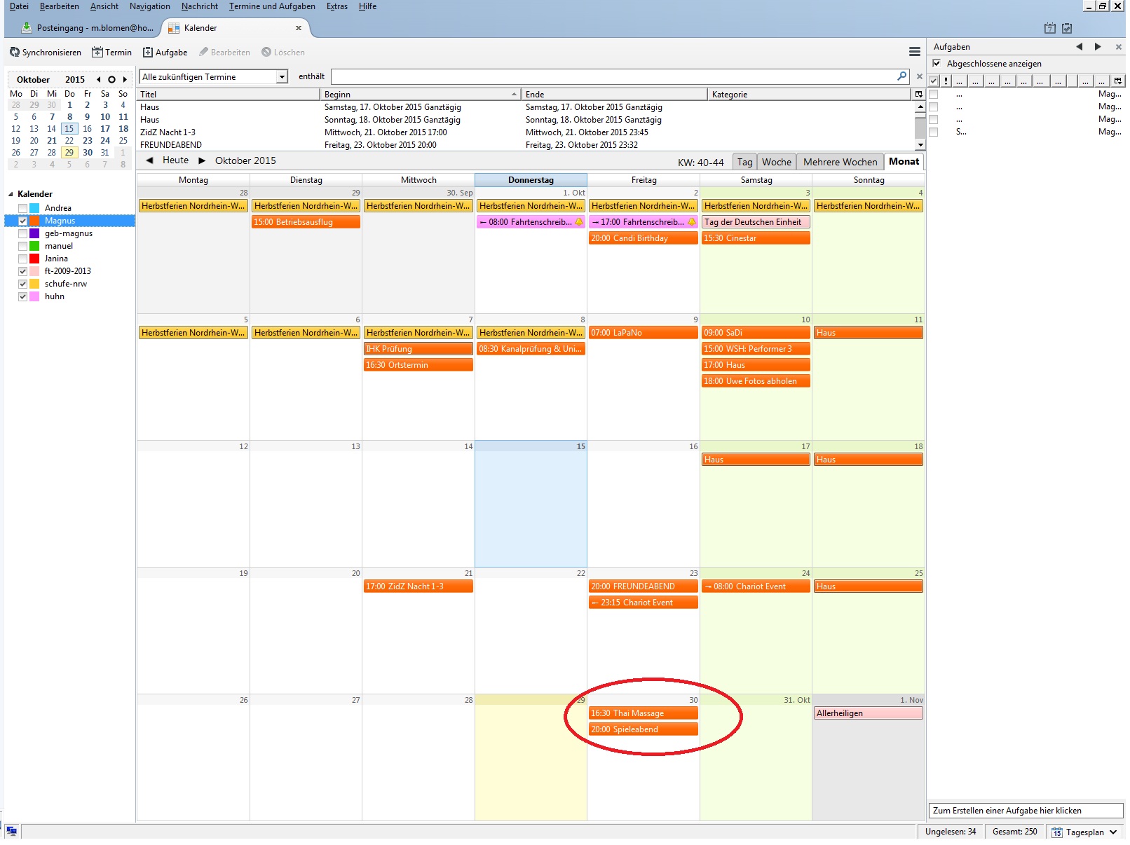

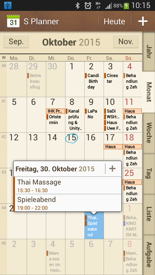

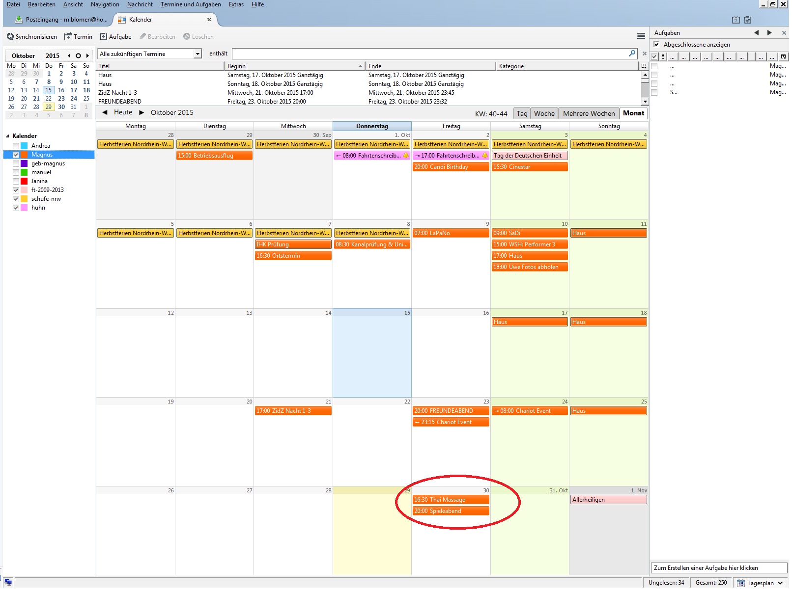

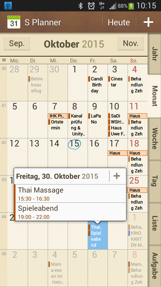

    Hallo an alle aus dem Forum,
    ich habe folgendes Problem:
    Wir betreiben einen Xampp Server auf Windows XP Basis mit WebDav zur Anbindung unserer .ics Kalender. Als Endgeräte kommen Thunderbird mit Lighting und Android 4.x mit Icssync zum Einsatz. Nun ist es so, dass ich einen Termin im Handy eintrage und der Eintrag in Lightning um 1 Std zeitversetzt angezeuigt wird... Umgekehrt trage ich den Termin in Lighting ein wird der Termin 1 std im handy nach hinten verschoben...
    Clients sind Windows 7 und Windows XP - das Verhalten mit der versetzten zeit ist bei beiden Clients identisch.
    Einbei ein Screenshot und mein .ics File als txt file - wenn ich mir das ics File mit einem entsprechendne Editor anschaue (PSPad oder HTMLKit) dann wird alles richtig angezeigt, aber Lighting setzt es wohl falsch um?
    Ein Neuaufsatz von Xampp brachte auch nicht die Erhoffte Lösung. Ich habe mal zwei Termine eingekreist. Bei meiner Frau liegt das selber Problem vor. Hat irgendwer ähnlich Probleme mal gehabt und weiß eine Lösung?

    Hallo Magnus,
    das schaut für mich so aus, als hättest Du unterschiedliche Zeitzonen eingestellt bzw. die Sommerzeit nicht überall berücksichtigt.
    Susanne

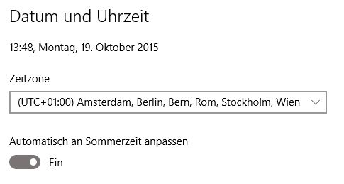

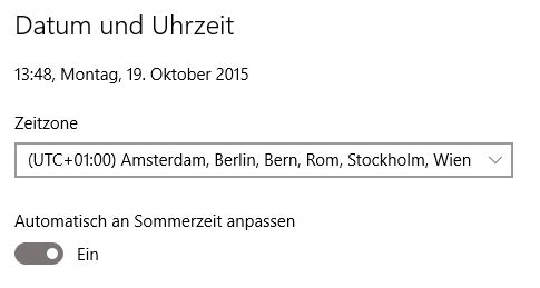

    281
    7.591
    • 19. Oktober 2015 um 13:52
    mit dem Pi und Win XP hatte ich früher keine Probleme und jetzt unter Win 10 funktioniert auch alles wie es soll.
    So sind meine Einstellungen.
    Ich hatte aber früher mit dem MyPhoneExplorer die gleichen Probleme.
    Wenn ich vom Handy nach Lightning synchronisiert hatte stimmte die Uhrzeit auch nicht.
    Vom PC zum Handy keine Probleme.
