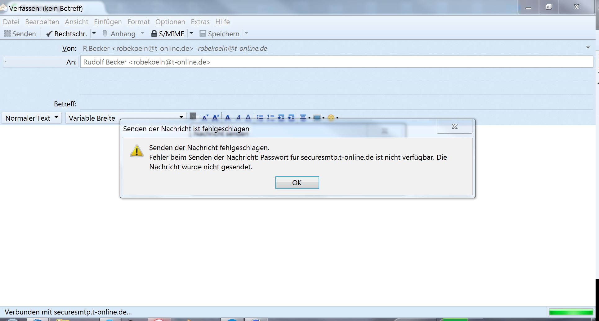

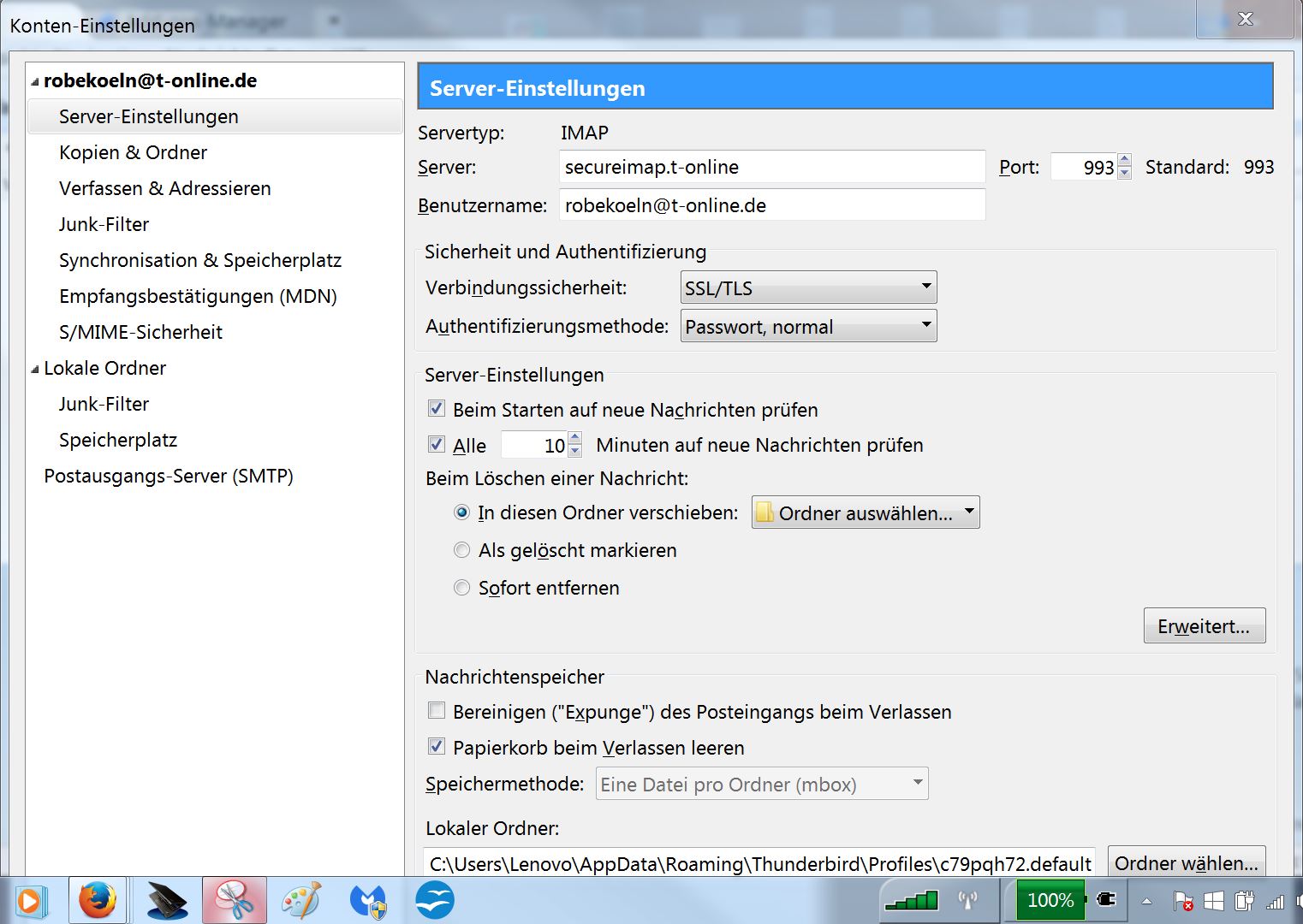

    Mein TB (mit T-Online), das mit W 7 und mit Avira Pro installiert ist,
    empfängt und sendet seit letzter Woche nicht mehr. Ich kann bei den
    Einstellungen (secureimap.t-online = Port 993 (Empfang) und secureimap.t-online = Port 465 beim Senden) machen, was ich will, es kommt immer die Meldung: Zeitüberschreitung oder
    keineVerbindung mit Server oder Passwort nicht zur Verfügung.
    Es ist im Speicher(Einstellungen, Sicherheit =< gespeicherte Passwörter) in der Tat kein Passwort mehr drin ! Bei T-Online selbst und beim iPad und iphone klappt das Mailen empgangs- und sendemäßig wieder, nachdem ich das Passwort dort jeweils nochmal eingab. Neuanlegen von TB mit Passwortangabe bringt nix !

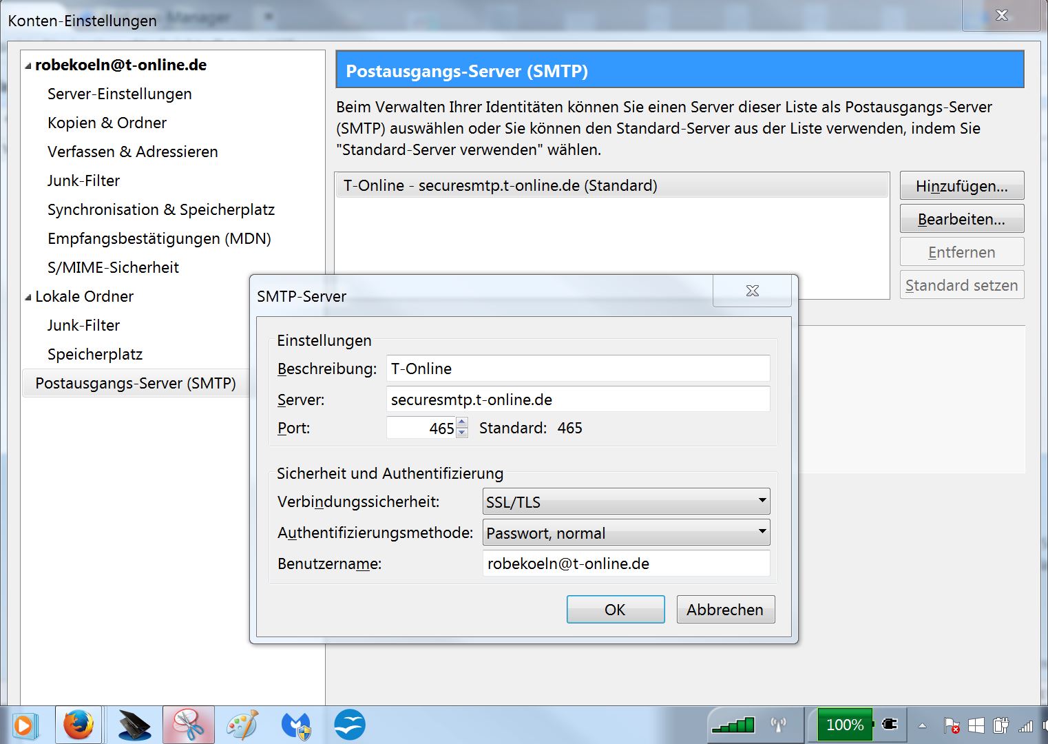

    Vielleicht solltest du einfach nur den smtp-Server von tonline zum senden nehmen? (securesmtp.t-online.de)

    Hallo Peter, securesmtp.t-online.de zum Senden habe ich ! War leider ein Schreib- bzw Kopierfehler .....

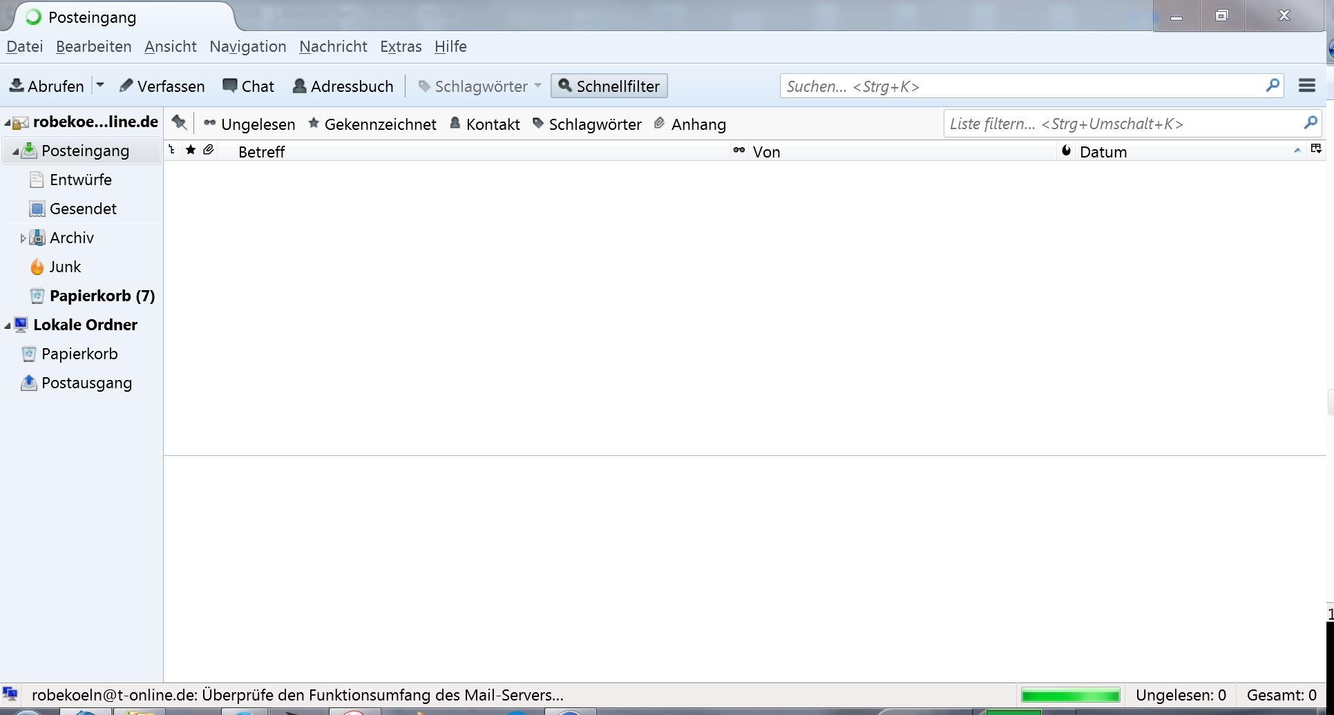

    Habe den Email-Schutz und auch den Echtzeitscanner in Avira abgeschaltet und TB neu gestartet. Nützt nix ! Es kommt weiterhin die Meldung: Zeitüberschreitung, da keine Verbindung mit Server r.........@t-online.de

    Konkreter: Beim Starten von TB kommt bereits weiterhin die Meldung: Zeitüberschreitung, da keine Verbindung mit Server r.........@t-online.de
    Beim Versuch zu senden : Dito !!

    Und probiere auch mal: securesmtp.t-online.de, Port 587, STARTTLS, Passwort,normal <= das sind die mir bekannten üblichen Einstellungen

    Der Avira-Key wird angenommen, dann aber wird die Installation nicht abgeschlossen. Der (unbekannte) Fehler-Code ist 565. Habe aber AVIRA bereits eingeschaltet, die einen Scan über ein von mir zu ladendes Programm machen ließen, den ich ihnen per Mail zuschickte. Habe noch keine Rückmeldung.....
    Ansonsten wg TB Mail: Keine Veränderung ! Ich habe nochmals fast Alles hin und her probiert ..... Es wird beim Starten versucht, den Mail-Server "robekoeln@t-online.de" kann nicht erreicht werden, weil der Zugang verweigert wird.
    !!?? Sehe gerade:
    Das ist doch meine Mailadresse, und nicht der für den Start doch wohl
    zuständige Server "secureimap.t-online", oder ? Das hat doch gestern susiTux schon deutlich angemerkt, was ich unbemerkt ließ !!)

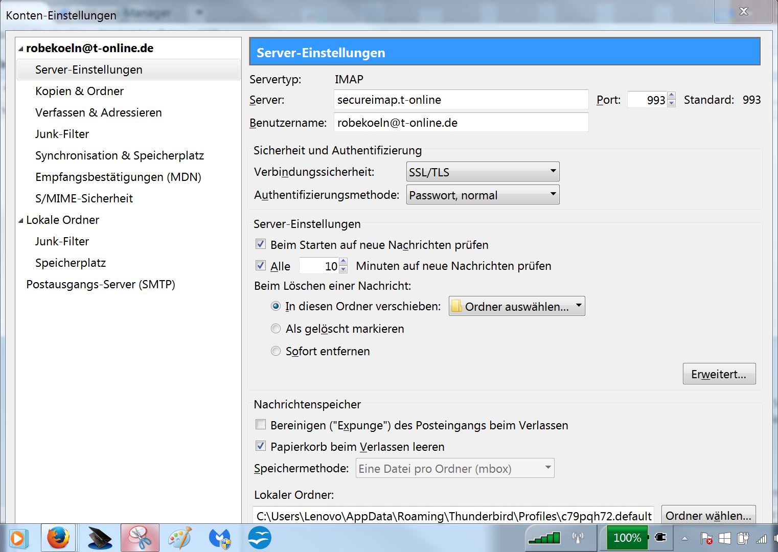

    Wo habe ich die Adresse dann falsch eingetragen ? Bei T-Online im KC ? Denn bei den Einstellungen im TB selbst bei den Servereinstellungen ist es securesmtp.t-online.de und beim Postausgangs-Server securesmtp.t-online.de
  • robekoeln
    14
    19. Okt. 2015
    • 20. Oktober 2015 um 20:56
    Sorry: Natürlich secureimap.t-online beim Servertyp IMAP mit Port 993 ...
