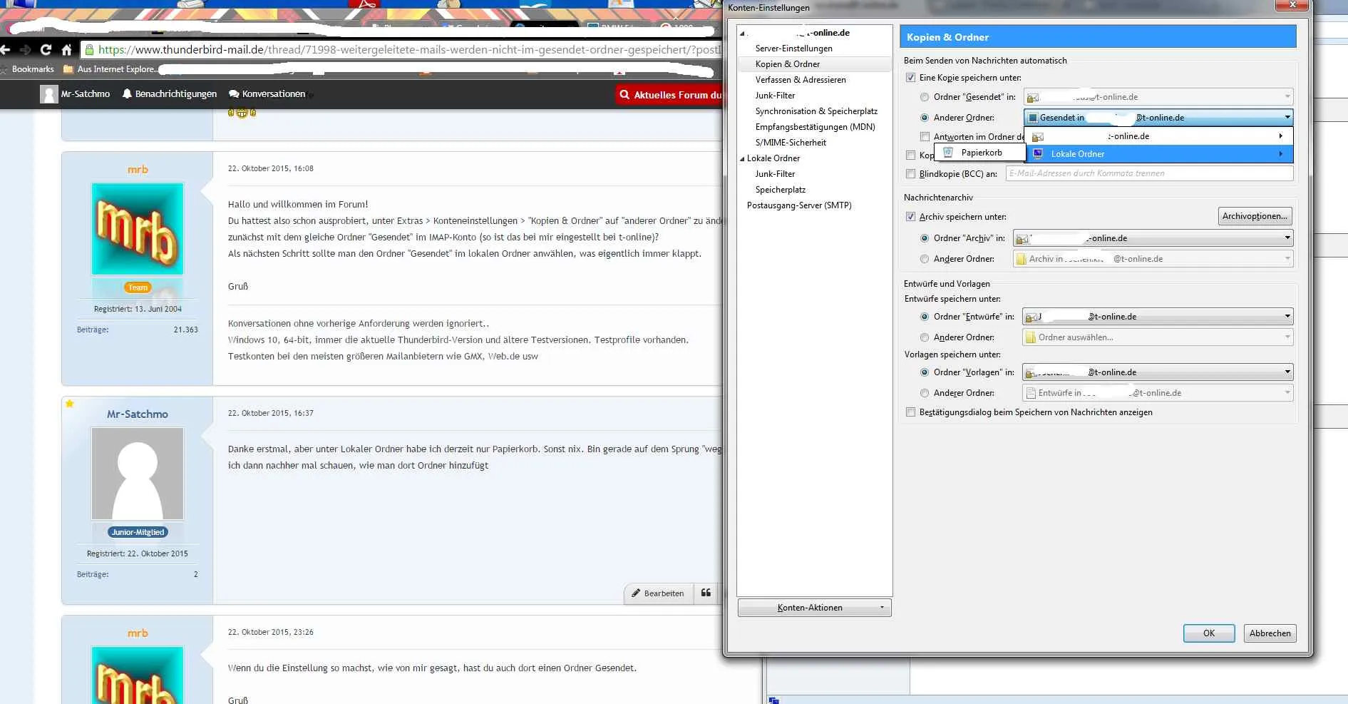

    Du hattest also schon ausprobiert, unter Extras > Konteneinstellungen > "Kopien & Ordner" auf "anderer Ordner" zu ändern zunächst mit dem gleiche Ordner "Gesendet" im IMAP-Konto (so ist das bei mir eingestellt bei t-online)?
    Als nächsten Schritt sollte man den Ordner "Gesendet" im lokalen Ordner anwählen, was eigentlich immer klappt.

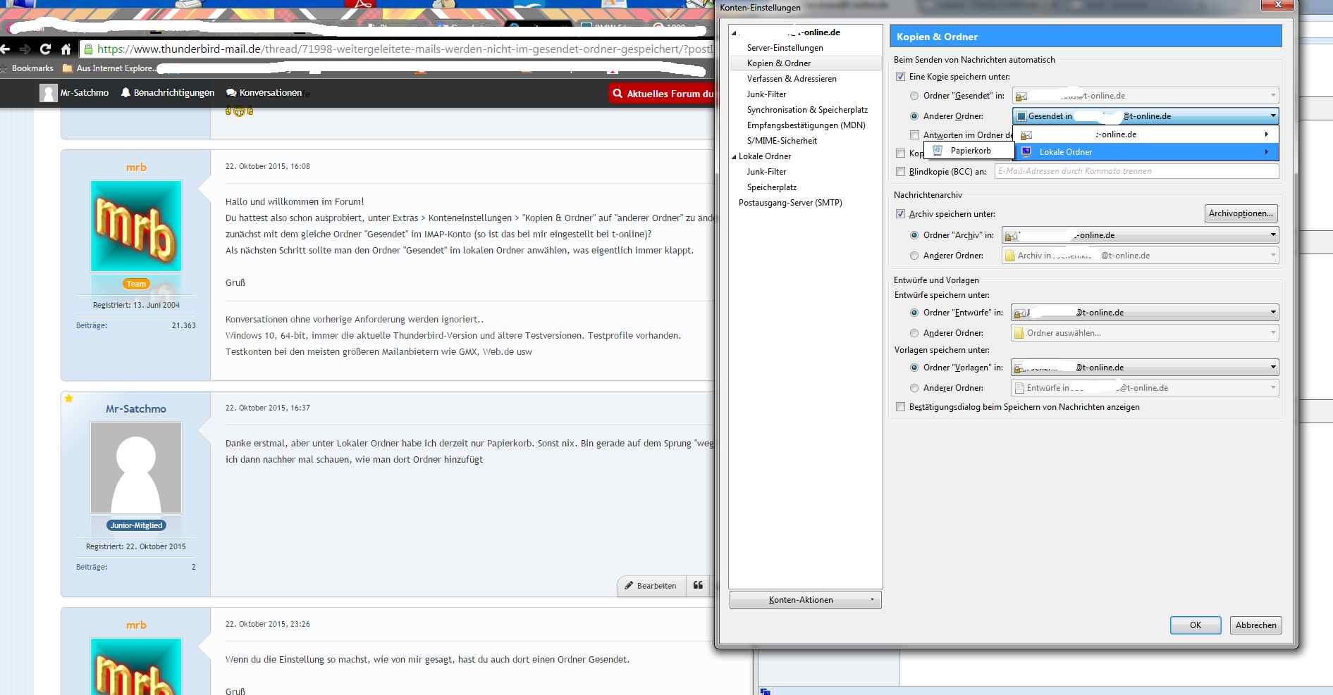

    Hm, also ich stehe anscheinend auf der Leitung. Die beiden Schritte wie oben beschrieben nochmals durchgeführt, aber beim anwählen des lokalen Ordners in Kopien speichern kommt weiterhin nur Papierkorb.... :wall:

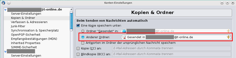

    Hallo Mr-Satchmo,
    so wie hier einstellen:
    "Gesendet in DeinBenutzername@t-online.de" sollst Du auswählen. Das müsste beim Anklicken von "Anderer Ordner" auch voreingestellt sein.
    Du sollst nicht irgendeinen Ordner aus "Lokale Ordner" auswählen.
