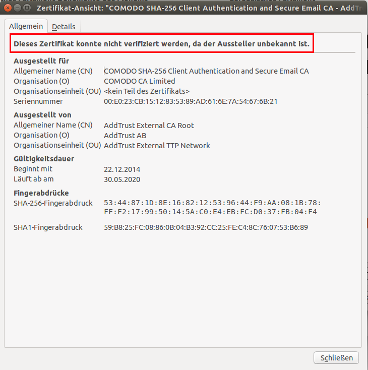

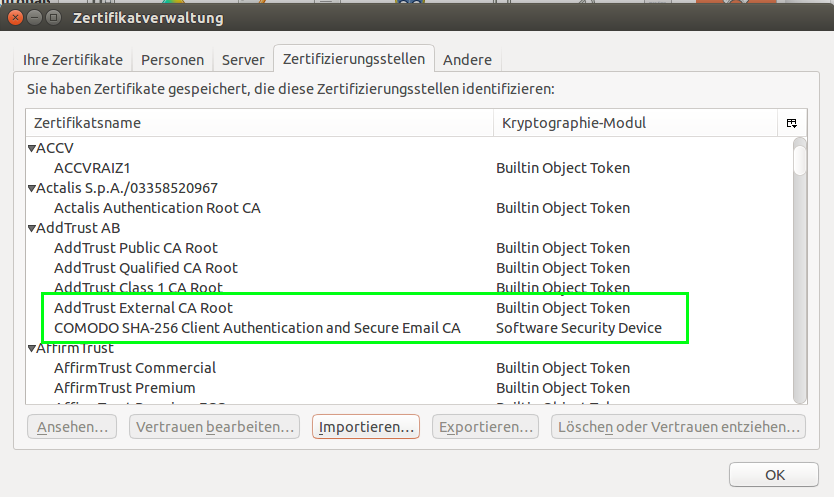

    Hallo zusammen, beim Versuch, mir ein Free Secure Email Certificate von Comodo einzurichten, scheitere ich daran, mir unter „Einstellungen“, „Erweitert“ unter „Zertifikate verwalten“ das Intermediate Certificate „COMODOSHA256ClientAuthenticationandSecureEmailCA.crt“
    als SSL-Zertifizierungsstelle einzurichten. Der Import klappt zwar, aber wenn man sich das Zertifikat dann anschaut, erkennt man oben den Vermerk „Dieses Zertifikat konnte nicht verifiziert werden, da der Aussteller unbekannt ist.“ Das Root-Zertifikat „AddTrustExternalCARoot.crt“ ist aber erfolgreich hinterlegt. Wie lässt sich das Problem in den Griff bekommen?
