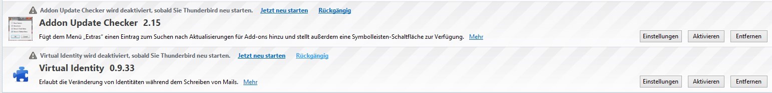

    ich habe zwei Add-Ons deaktiviert und nach dem Rechner-Neustart sind die immer noch aktiv:
    Gibt es für das Verhalten eine Erklärung?

    Hallo Basel,
    die Add-ons sind deaktiviert, sonst wäre der mittlere Schalter [Aktivieren] nicht gesetzt.
    Diese Deaktivierung wird natürlich erst nach einem Neustart endgültig gesetzt, wie es auch jeweils über dem Add-on zu lesen ist:
    [Name Add-on] wird deaktiviert, sobald Sie Thunderbird neu starten.

    Hallo Feuerdrachen,
    nein, die Add-ons sind immer noch aktiv! Das ist ja das komisch. Nach der Deaktivierung wurde das Programm mehrfach neugestartet ohne dass die Add-ons wie gewohnt deaktivert sind.

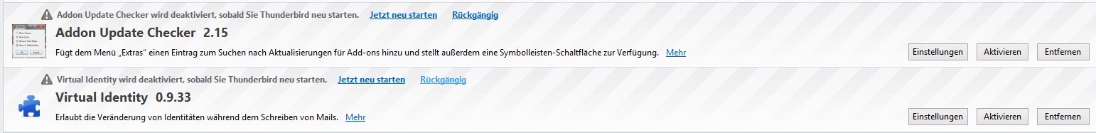

    Hallo Boe und hsproedt aka Herbert,
    Danke für die Antworten.
    Ich habe jetzt mal nicht das Programm wie gewohnt neu gestartet sondsern auf Neu starten in der Add-On-Übersicht geklickt und nun sind sie deaktivert und die Einstellungen bleiben erhalten für den Fall, dass ich sie wieder aktivieren will. Dass das einen Unterschied macht, muss man auch erst einmal wissen.

    Hallo Basel,
    nur diesen Unterschied gibt es bei mir nicht, unabhängig wie ich den TB neu starte, das Add-on bleibt deaktiviert. In Deinem Profil scheint noch ein Problem zu bestehen.
