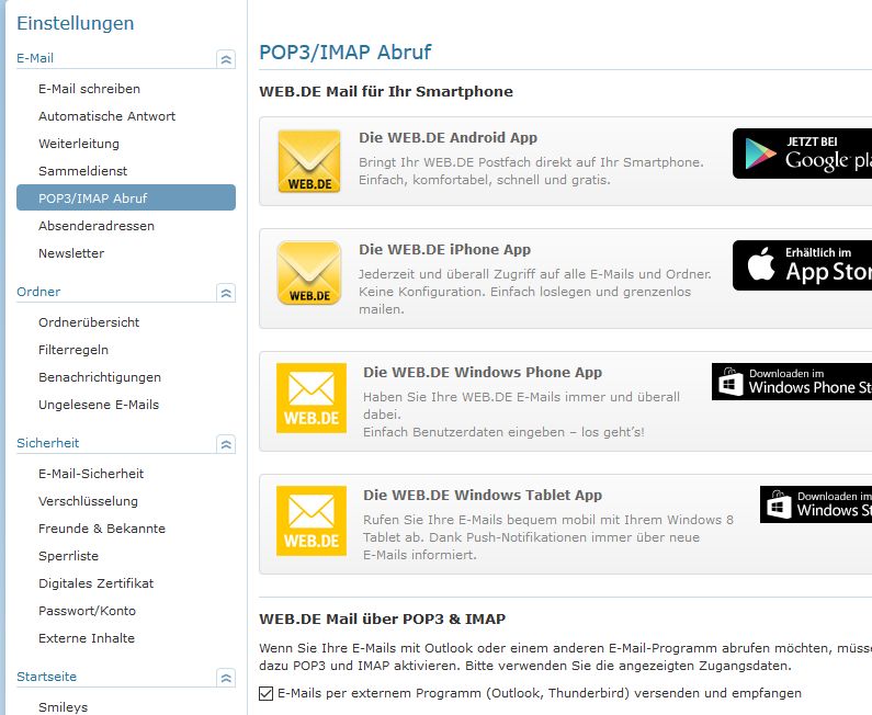

    • 1. Juni 2016 um 14:34
    Hallo Butch81,
    hast Du auch bei jeder E-Mail Adresse ganz unten den Haken gesetzt ?

    • 2. Juni 2016 um 07:28
    ich habe das gleiche Problem, werde aber erst Mal den Rat von edvoldi befolgen (bei meinem Konto war der Haken definitiv noch nicht gesetzt) und werde (zumindest von meiner Seite) rückmelden, ob dies das Problem löst :). Muss aber leider warten bis ich wieder daheim bin.

    • 2. Juni 2016 um 14:05
    Okay, kann bestätigen, dass der Haken der Haken an der Sache war. Zumindest bei mir. Danke.
