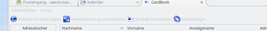

    ich kann in CardBook nichts bearbeiten. Alle Buttons sind ausgegraut, auch in den Kontextmenüs ist alles grau. Bei Doppelklick auf einen Kontakt öffnet sich immer das E-mail-Formular und "URL öffnen" ist auch der einzige Eintrag im Kontextmenü, der zugänglich ist. Wenn ich das Adressbuch nochmals aktiviere indem ich es anklicke, ist der "Kontakt hinzufügen"-Button für ein bis zwei Sekunden aktiv, und das war's. Wenn ich ganz schnell bin, kann ich dann auch das entsprechende Formular öffnen.
    Nur alle anderen Bearbeitungen sind überhaupt nicht möglich.

    Ich habe mal einen Screenshot angehängt.

    Also, einen Kontakt anlegen geht nicht, weil der entsprechende Menüpunkt ausgegraut ist.
    Die Synchronisation ist offensichtlich nicht abgeschlossen. Unten rechts stand vorhin was von periodischem Sync und nach einem Neustart, dass er einen bestimmten Kontakt aus dem Cache gelesen hat. Aber der Fortschrittsbalken ist nicht durchgelaufen.

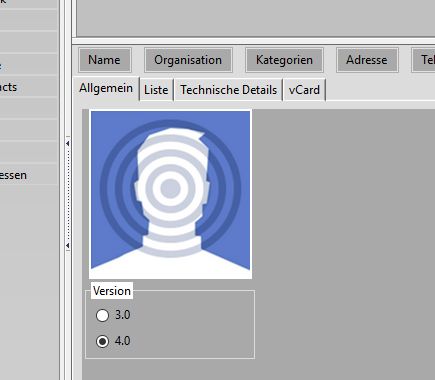

    Zitat von reader
    Und wo finde ich die Ansicht "vCard"?
    Hast Du das wirklich noch nicht gesehen?

    Das hatte ich ganz am Anfang mal. Jetzt habe ich nur eine Liste mit den Kontakten. Wie komme ich in diese Ansicht?
