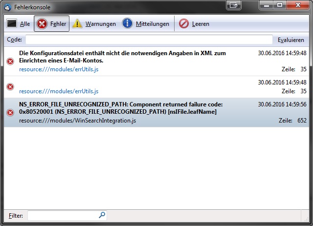

    Guten Tag zusammen,
    da ich vor einer Weile keine Emails mehr empfangen konnte, habe ich alle Email-Konten im Thunderbird gelöscht, Thunderbird deinstalliert und neu aufgespielt. Jetzt allerdings kann ich kein Emai-Konto mehr einrichten, da ich bereits bei der Einrichtung die folgende Meldung erhalte "Konfiguration konnte nicht überprüft werden - ist Benutzername/Passwort falsch?". Benutzername und Passwort sind beide korrekt. Aus Neugierde habe ich einen Blick in die Fehlerkonsole geworfen. Dort finden sich mehrere Fehler, die ich als Screenshot angefügt habe. Bin ein wenig ratlos und hoffe, dass man mir hier weiterhelfen kann.

    Hallo zeroCRAFTaDAY, und willkommen im Forum!
    Wenn du schon so weit bist, alle deine eingerichteten Mailkonten zu löschen, dann empfehle ich dir ein völlig neues TB-Userprofil anzulegen. Ein neues Profil ist immer sauberer und schneller als ein "repariertes".
    Du kannst das alte Profil problemlos behalten (also nicht physisch löschen!) und wenn das neue Profil läuft, einige Bestandteile wie die Adressbücher und evtl. vorhandene Kalender einfach durch Kopieren ins neue Profil übernehmen.
    Starte dazu den Thunderbird mit dem Profilmanager (=> siehe unsere Hilfe!) und lege ein neues Profil an. Und dann fängst du an, deine Konten einzurichten.
    Dass dich der Server (nicht das Programm!) nicht nach dem Benutzernamen/Passwort fragt, ist ein Indiz dafür, dass (höchstwahrscheinlich) dein installierter AV-Scanner dieses verhindert. => schalte den so genannten "Mailschutz" aus! Und achte darauf, dass der AV-Scanner niemals (!) dein TB-Userprofil überwacht. => dort als Ausnahme eintragen, und zwar bei beiden Scanmethoden.

    Hallo Peter,
    dankeschön für die schnelle Antwort. Ich habe den Thunderbird mit dem Profilmanager gestartet und mir ein neues Profil angelegt. Außerdem habe ich meinem Virenscanner in beiden Scanvorgängen den Thunderbird als Ausnahme gegeben. Nachdem ich nun ein Email-Konto einrichten wollte, erhielt ich weiterhin die oben genannte Warnung und in der Fehlerkonsole auch weiterhin die gleichen Fehler. Hast Du vielleicht noch eine andere Idee?

    Ja.
    Schalte unbedingt den so genannten "Mailschutz", also die Überwachung der verschlüsselten Verbindungen zu den Mailservern aus.
    Das ist eine andere Aktion, als das Ausnehmen des Profils vom Zugriff durch den Virenscanner (was du unbedingt machen musst!).
    Danach (also nach dem Deaktivieren des "Mailschutzes") startest du den Rechner neu und überprüfst noch einmal, dass beide Ausnahmen immer noch aktiv sind.
    Und dann mit dem TB testen.

    Guten Morgen Peter,
    die "Mailschutz" Funktion des AntiVir ist deaktiviert, die Ausnahmen für thunderbird.exe sind ebenfalls noch vorhanden. Trotzdem stehe ich weiterhin vor dem gleichen Problem "Konfiguration konnte nicht überprüft werden - ist Benutzername/Passwort falsch?" und Fehlern in der Konsole.
    UPDATE:
    Fehler gefunden und behoben! Asche über mein Haupt. Warum auch immer hat sich die POP-Einstellung meines Emai-Kontos geändert und war auf "Anwendungen die Verwendung von POP NICHT gestatten gestellt". Wer also mal ein ähnliches Problem hat und auch bei Hotmail ist, überprüft am besten seine Konto-Einstellungen. Danke für die Mühe Peter, das Thema kann dann geschlossen werden.
