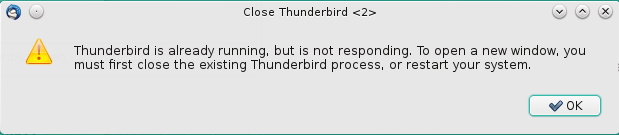

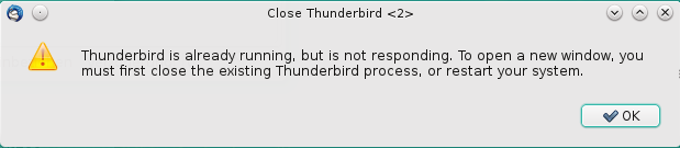

    Wenn ein User versucht, durch schnelles mehrfaches Klicken das gleiche Profil mehrfach aufzurufen, dann kommt die folgende Fehlermeldung:
    Und wenn du sie wegklickst, wird die erste Instanz ganz normal gestartet.
    Und diese Fehlermeldung ist nun mal nicht die von dir gepostete.
