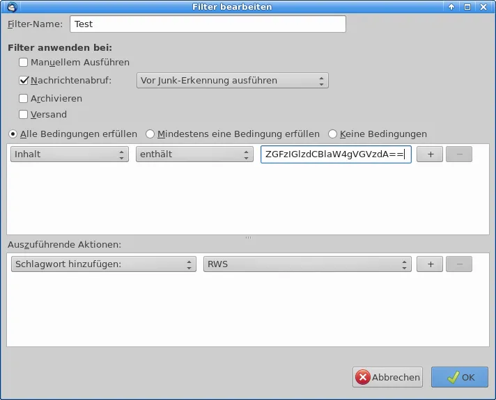

    seit heute verschickt auch PayPal die Email "verschlüsselt" mit Base64. Dies hat zur Folge das bestimmte Filter nicht greifen die nach Inhalten aus dem Contend suchen. Der Umweg nach einem Teil des bereits verschlüsselten Contends zu suchen hat bei mir leider nicht funktioniert. Dazu hatte ich den zu suchenden Bestandteil mit [1] ins Base64 konvertiert. I, Filter habe ich dann den Inhalt nach diesem String suchen lassen. Leider ohne Erfolg.
    Jemand eine Idee?

    zunächst danke für Deine Nachricht. Die Rede ist tatsächlich von einer Email ohne Anhang. Der HTML-Source wurde mit Base-64 kodiert. Das "Verschlüsselt" hatte ich deswegen oben auch in Anführungsstriche gesetzt, da es schließlich keine klassische erforderliche Kodierung ist wie man sie von Anhängen kennt :-)
    In meinem Fall geht es um die Zahlungs-Eingangs-Bestätigungen von PayPal. Bislang waren diese normale HTML-Mails und diese kommen seit gestern mit Base64 "verschlüsselt".
    Zwischenzeitlich scheint es sich aber erledigt zu haben. Ich hatte im Posteingang noch bewusst ein paar dieser Emails ungelesen liegen gelassen um mit dem Filter zu experimentieren zu können. Dabei hatte ich den neuen (Base-64-kodierten) Filter zum testen manuell auf den Posteingang angewendet. Ich kann es zwar nicht erklären, aber bei *neu* eingehenden Mails funktioniert der Filter jetzt wie erwartet. Auf bereits bestehende Mails nicht (aber das ist mir ehrlich gesagt auch egal).
    Das Problem scheint aber alles andere als neu zu sein. Bei meiner heutigen Suche bin ich auf einen Beitrag von 2010 gestoßen (base64, was ist das? [erl.]). An dieser Stelle mal ein Hoch auf das Forum. Schade, dass die Entwickler nichts von den tatsächlichen Problemen der User mitbekommen und diese dann abschalten.

    wenn dem denn so wäre, würde ich Dir ja recht geben. Dem ist aber nicht so! Es ist tatsächlich nur der HTML-Source vom Contend der Base64.Kodiert wird (Content-Transfer-Encoding: base64). Wie ich bereits geschrieben habe, ist die Email ohne Anhang (Nein, auch der Begriff "Attachement" taucht dann natürlich auch nicht im Source der Email auf). Bitte versuche Dir vorzustellen, dass ich mir bewusst bin was ich schreibe und voll zurechnungsfähig bin :-)
    Meine Kritik an die Entwickler ist meiner Meinung nach berechtigt. Das Problem besteht ja offensichtlich seit Jahren. Es wäre doch bestenfalls ein Zweizeiler den Filterbegriff auf den tatsächlichen (encodierten) Inhalt zu beziehen. Offensichtlich scheint es ja hier mit der Erkennung ja kein Problem zu geben, sonst würde der Contend ja nicht richtig als HTML-Mail angezeigt werden.

    @generalsync:
    Danke für die Recherche! Eine nur-Text-Fassung gibt es (und gab es) nicht. Als work around suche ich ja nicht nach Klartext sondern nach dem kodierten Inhalt (Siehe erster Post).
    Also in der Art:

    Natürlich, wenn man auf eine Base64-String filtert sollte der auch gefunden werden. Und das funktioniert ja wohl auch. Ich habe Janko allerdings so verstanden, dass er sich von den Entwicklern wünschen würde, dass solcherart kodierte E-Mails für die Suche bzw. für die Filterfunktion encoded werden, damit man den Suchstring nicht extra nach Base64 kodieren muss.
    Susanne
  • Janko Hack
    10
    22. Aug. 2016
    • 21. Oktober 2016 um 10:14
    Genau das habe ich sagen wollen ;)
    Zitat von generalsync
    Damit ist aus meiner Sicht dann doch wieder PayPal schuld
    Jetzt muss ich was gerade biegen. In den PayPal-Emails von heute gibt es tatsächlich eine Base64-kodierte Text-Fassung. Diese gab es aber gestern noch nicht!
