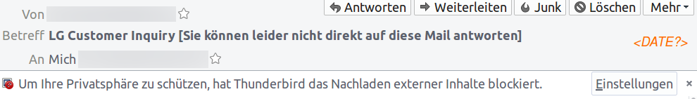

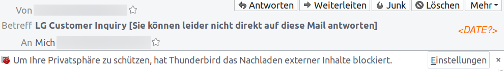

    • 31. Oktober 2016 um 16:10
    Hallo Susanne!
    Ja, ich habe auch bemerkt, dass diese Mail die Einzige ist, wo kein Datum in der Nachrichtenansicht angezeigt wird. Siehe dieses Bildschirmfoto:
    Ich danke dir für deine Unterstützung! Sehr gut!
