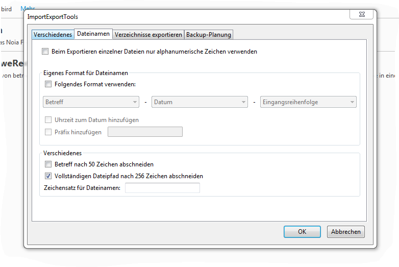

    • 17. November 2016 um 15:54

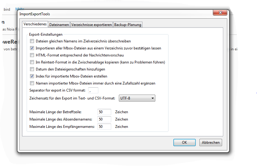

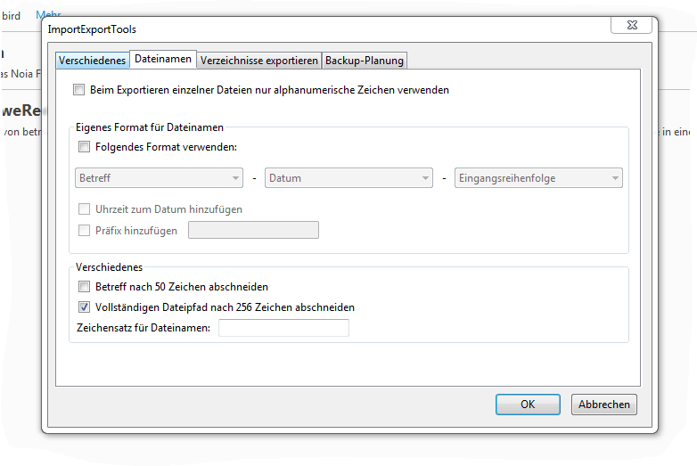

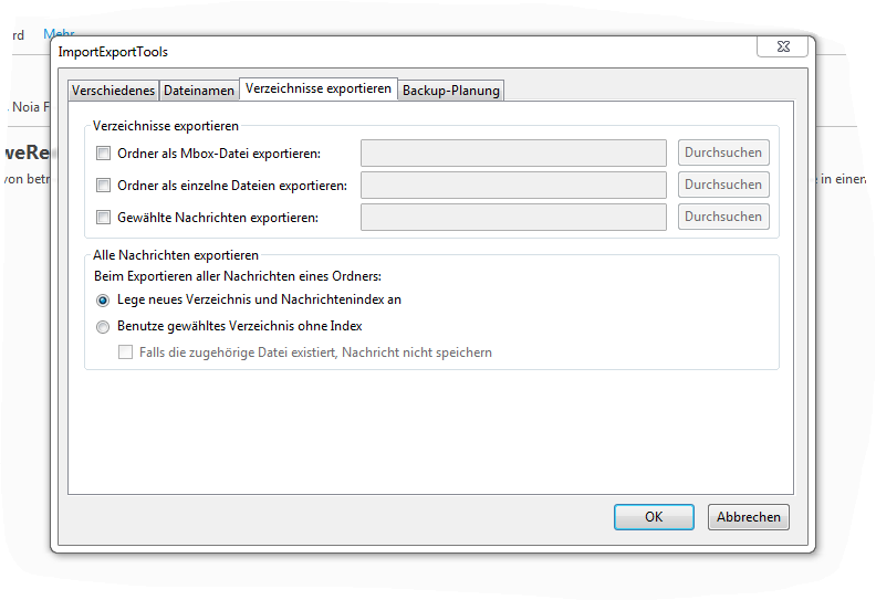

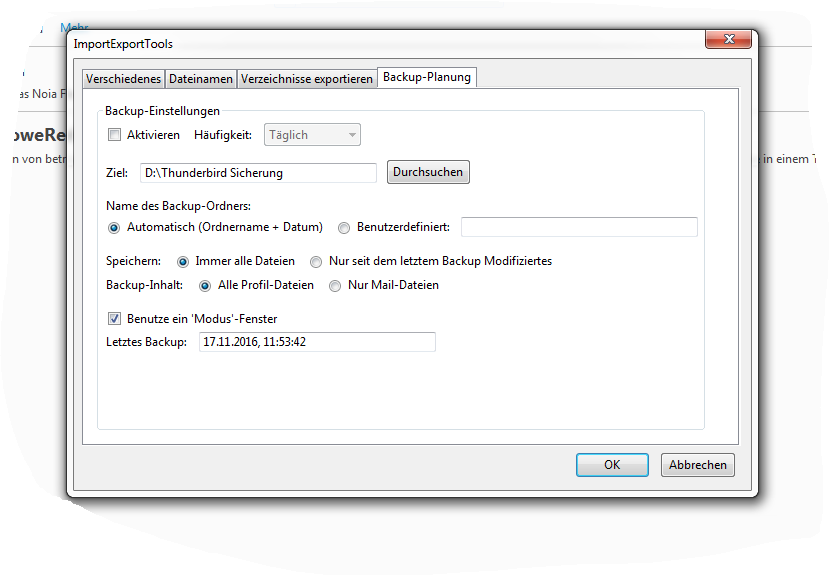

    Hallo FeuerDRACHE, (Sorry),
    habe Dir mal die Einstellungen 'bebildert'. Habe das, glaube ich zumindest, Standardmäßig gelassen,
    Gruß buju

    • 17. November 2016 um 16:04
    Hallo buju,
    also hast Du jetzt ein IET-Backup an folgendem Ort:
    D:\Thunderbird_Sicherung\xxxxxxxx.default-20161117-1153.
    Dieses Verzeichnis enthält das gesamte Profilverzeichnis mit allen Deinen Daten (bis zum 17.11.2016 um 11:53 Uhr). Dieses Verzeichnis xxxxxxxx.default-20161117-1153 kopierst Du nun als aller erstes auf einen mobilen Datenträger, den Du an den anderen Rechner anschließen kannst (z.B. USB-Stick, mobile Festplatte).
    Das weitere Vorgehen hängt davon ab, ob Du auf dem anderen Rechner Thunderbird bereits installiert hast oder noch nicht. Dies bitte zunächst mitteilen.
